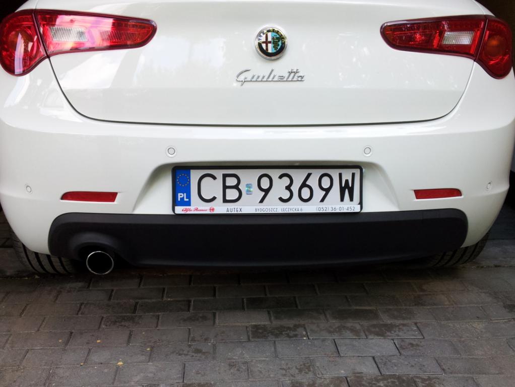

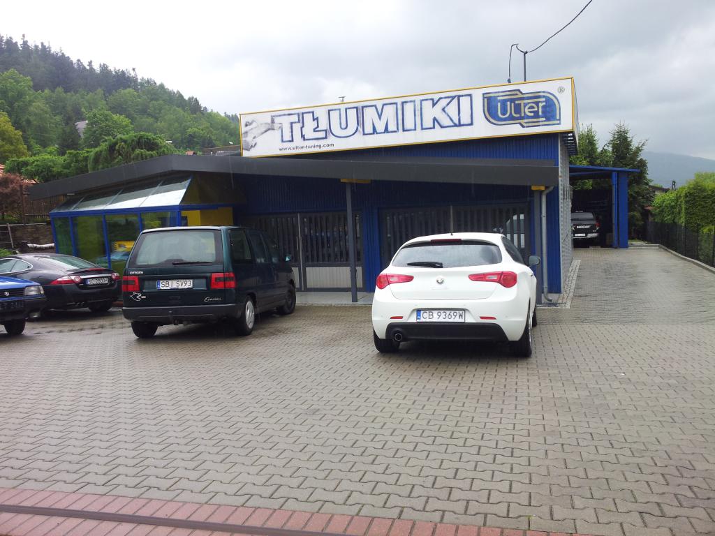

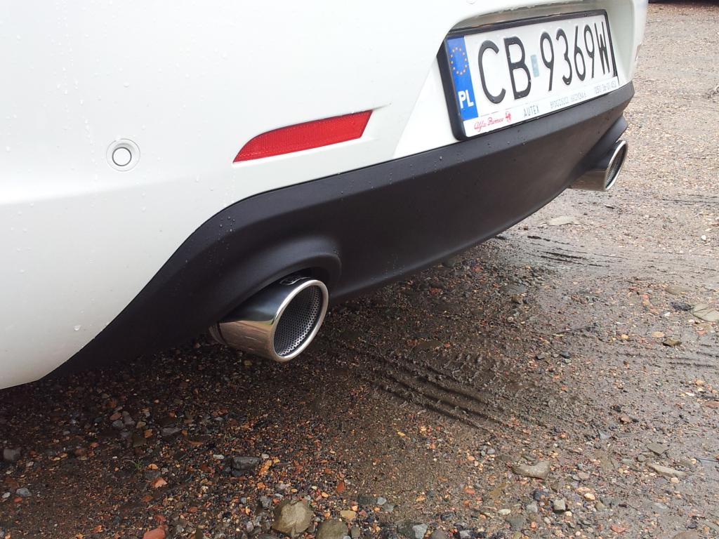

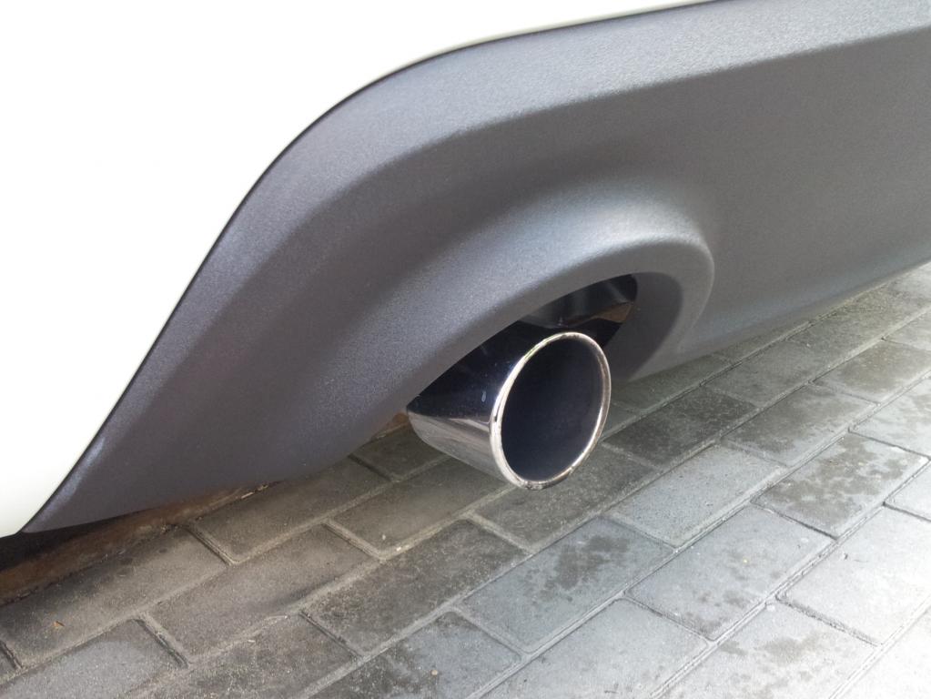

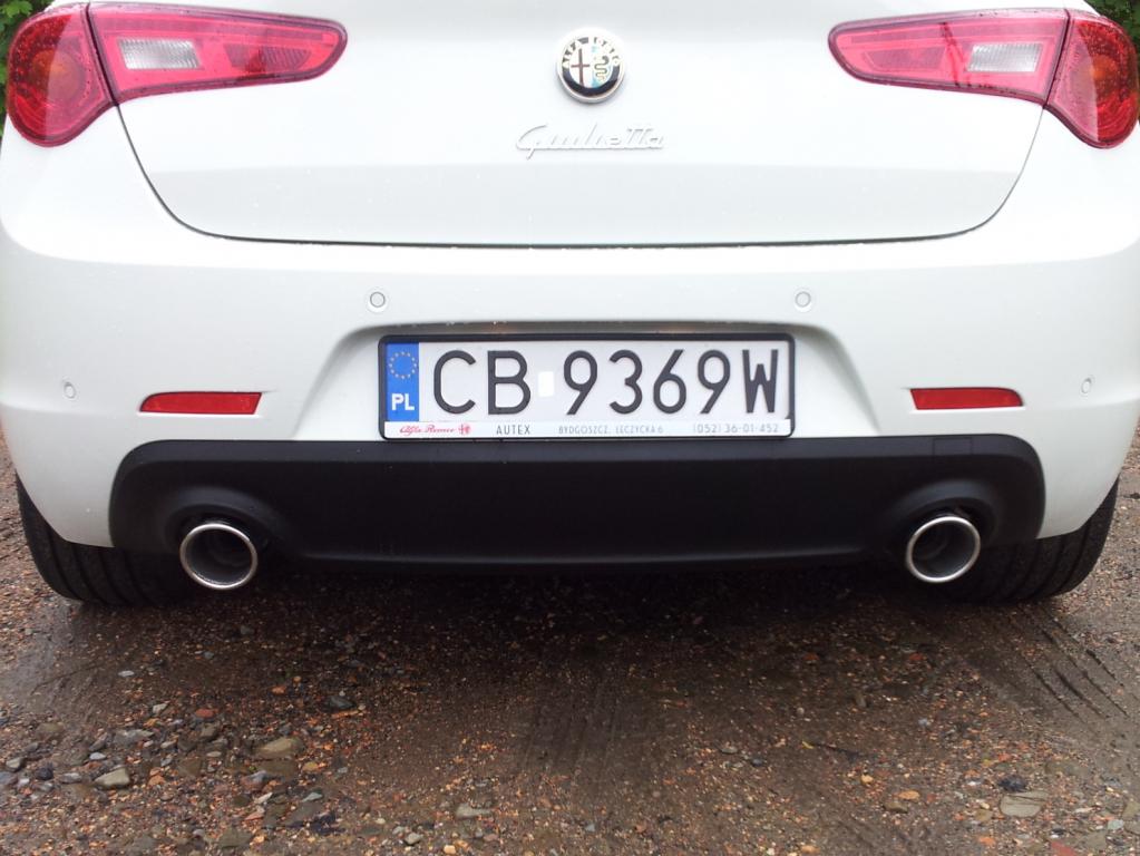

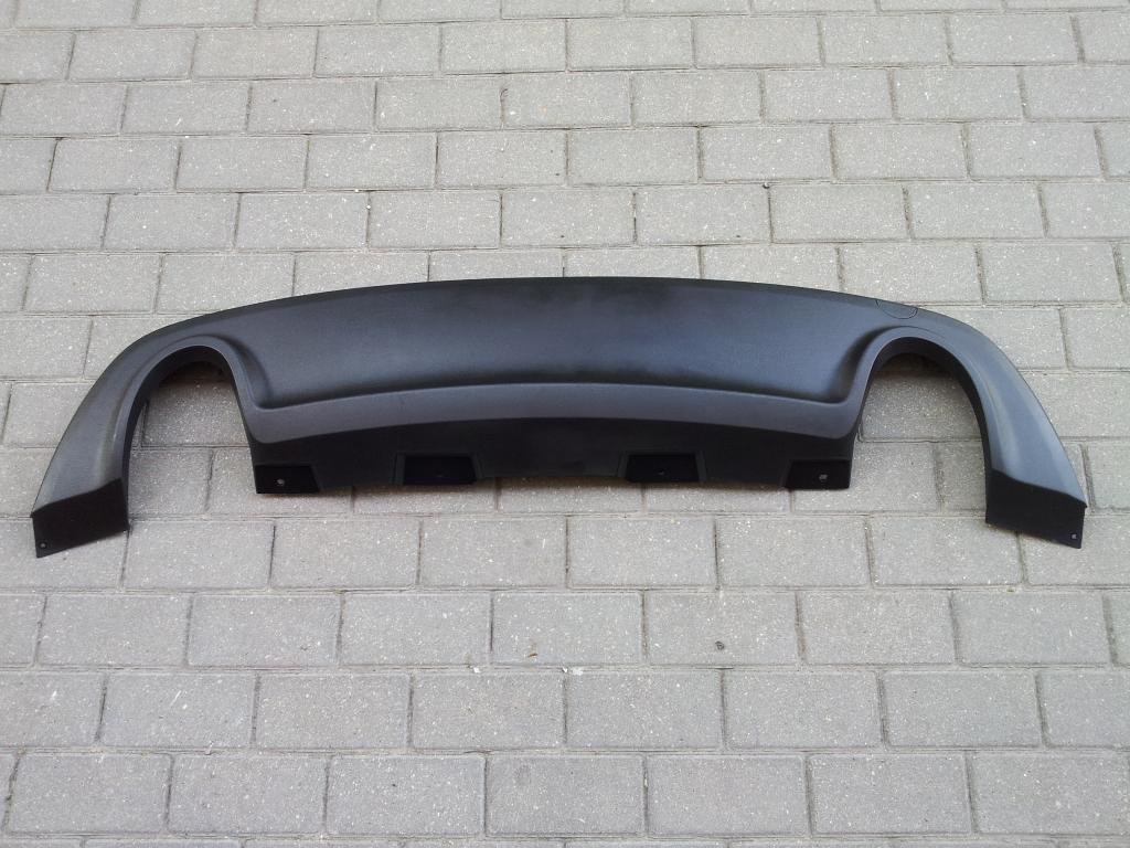

    I mnie również podoba się podwójny wydech. Dlatego też dziś, po wcześniejszej wymianie korespondencji zawitałem do firmy Ulter, gdzie na podstawie mojego samochodu wykonano tłumik w wersji duet dla silników benzynowych 105, 120 i 170 KM. Do tej pory tłumik taki był dostępny jedynie w ofertach Supersprinta i Ragazzona. Jeżeli komuś zależy na optycznej zmianie to polecam. Zmiana brzmienia zdecydowanie wiąże się z przelotem. Jedna podpowiedź. Końcówki Ultera, pomimo że są tej samej średnicy co fabryczne, ze względu na ukośne zakończenie i dalsze wysunięcie za obrys zderzaka wydają się być zdecydowanie większe. Rzekłbym, że są podobne wizualnie do końcówek Savali. Dlatego też decydując się na taki tłumik warto się zastanowić, czy nie brać końcówki o średnicy 90 mm zamiast 100. Oczywiście trzeba mieć dla dokonania tej zmiany dwie części. Sławetną plastikową dokładkę z dwoma wycięciami i uchwyt do podwieszenia tłumika. Dla zobrazowania zmian kilka zdjęć.

    Realny całokowity koszt takiej zmiany to około 1400 zł. Składa się na niego koszt dokładki z dwoma wycięciami (foto powyżej), która u dilerów kosztuje nieco ponad 400 zł. No chyba, że ktoś upoluje ją na allegro, gdzie można ją dostać za około 200 zł. Kiedyś też widziłem ją również w necie za około 50 EURO. Nie wiem, czy nie czasem na stronie Supersprinta lub Noviteca. Kolejny koszt to wspomniany uchwyt, który kosztuje 72 zł (również foto masz powyżej) no i tłumik. Na dzień dzisiejszy nie ma go jeszcze w ofercie tłumików dedykowanych, ale lada chwila będzie. Jego cena nie powinna być wyższa niż takiego samego tłumika do 1.75 TBI i 2.0 JTD. Stąd maksymalny koszt, o lie ktoś potrafi to sobie sam założyć, przesyłki od Ultera są darmowe, wynosi wspomniane na wstępie 1400 zł.
