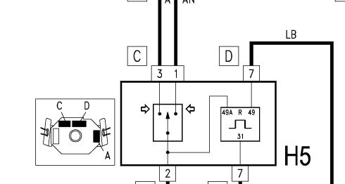

Nazwa:	Przechwytywanie.JPG
Rozmiar:	22.3 KB
ID:	92614Kliknij obrazek, aby uzyskać większą wersję
Nazwa:	Przechwytywanie2.JPG
Rozmiar:	15.2 KB
    podłącz kierunkowskazy albo przy kierownicy - wtyczka C pin nr 1 (lewe lusterki) i pin nr 3 (prawe lusterko), albo przy skrzynce z bezpiecznikami - wtyczka D pin nr 4 (prawe lusterko) i pin nr 15 (lewe lusterko)
