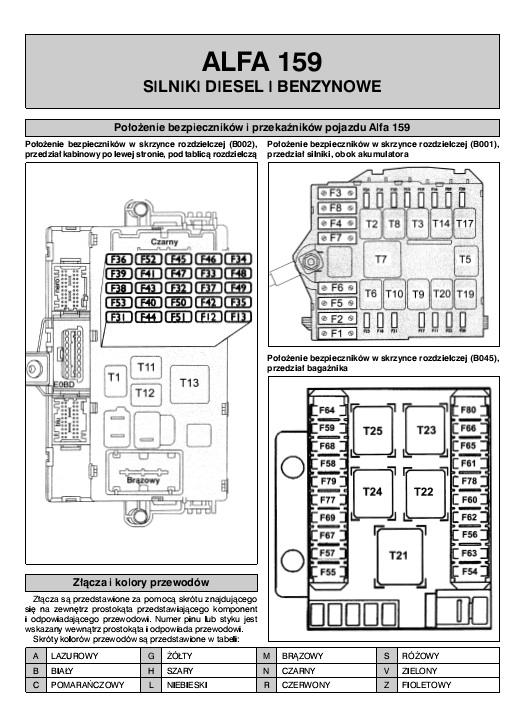

    U mnie też jest pod siedzeniem kierowcy i nie wyskoczył - czyli nadal pozostał prawidłowo. Poza tym uderzenie nie było raczej na tyle silne, ponieważ poduchy też się nie otworzyły. Problem pojawił się po urwaniu lusterka- do póki wisiało na kablach było wszystko jak dotychczas dobrze. Jutro policzę ile jest pinów do lustra ale jestem przekonany, że 11 lub 13. Po co aż tyle, nie mam pojęcia.
    Słuchajcie a bezpieczniki w przedziale bagażnika od czego są? - od podgrzewania foteli przednich - znalazłem opis :
    autogenius.info/pl/alfa-romeo-159-2005-2011-bezpieczniki-schemat/
Nazwa:	alfa_159.jpg
Rozmiar:	142.1 KB
