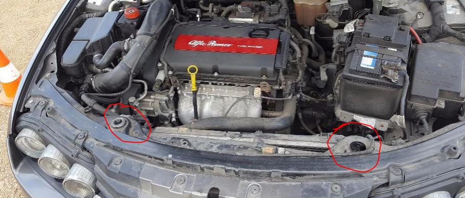

    Można coś więcej o tym niepoprawnym zamontowaniu chłodnicy? W którym miejscu to widać? Jak rozpoznać?

    Cytat Napisał michal15510 Zobacz post
Nazwa:	Przechwytywanie.jpg
Rozmiar:	81.9 KB
    Lewy uchwyt może być połamany. Może to jedynie świadczyć o niefachowej naprawie dzwonka.
