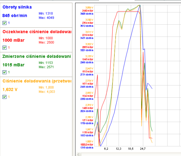

  10. #320
    AR 166 busso / AR 166 jtdm / AR 166 jtd / AR 156 jtdm / AR 156 jtd / AR 147 jtdm
    1,823
    koledzy jest problem z pewną 147 ,oba logi dotyczą 1.9 140 ,mój wygląda tak Kliknij obrazek, aby uzyskać większą wersję
Nazwa:	12.PNG
Rozmiar:	26.7 KB
ID:	95972 auto nie ma błędów ,jeździ fajnie setke robi w około 8.7 (stoperowo) i nie kopci praktycznie w ogóle,a druga zamula i kopci okrutnie ,a co mnie niezmiernie dziwi maxa ciśnienia nie ma na 2200 tylko wali dalej aż po koniec obrotomierzaKliknij obrazek, aby uzyskać większą wersję
Nazwa:	beee.PNG
Rozmiar:	84.1 KB
ID:	95973 ,czy to jakiś program skopany? Czy przy zaslepionym egr różnica wskazań przepływomierza będzie dotyczyła tylko obrotów jałowych czy na każdych obrotach będzie odpowiednio w wieksza w stosunku do egr-u nie zaślepionego?
