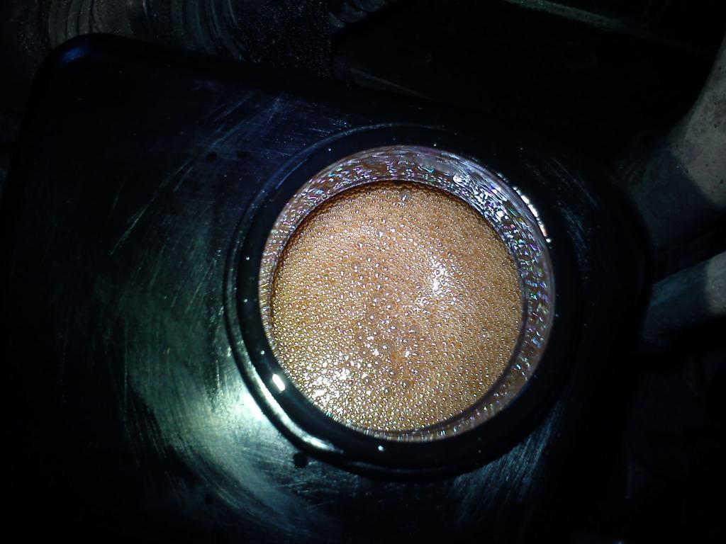

    Grzebałem dzisiaj ze zbiorniczkiem bo tak jak u kolegi tez mi wyje i pieni mocno płyn. To sitko które jest w środku było czyste może w tym modeli zbiorniczka te przegordy coś nie pasują Kliknij obrazek, aby uzyskać większą wersję
Nazwa:	DSC01487.jpg
Rozmiar:	89.2 KB
ID:	74794Kliknij obrazek, aby uzyskać większą wersję
Nazwa:	DSC01488.jpg
Rozmiar:	84.3 KB
ID:	74795 tak wygląda spieniony płyn. Jak auto postoi to na początku po odpaleniu jest ok dopiero po jakichś 3 min zaczyna pompa buczeć i pienić płyn.
  4. #334
    Użytkownik Ogier Avatar Junior
    09 2011
    Stanowice k. Rybnika
    Alfa Romeo 159 SW 1.9 JTDm 150 KM
    196
    Zbiorniczek 140 zł płyn coś około 49 zł = bezcenna cisza... wspomaganie ucichło.
