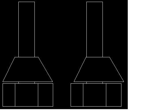

Dokładnie jak pisze Azthec. Jezdzicie tak oboje to jezdzijcie wasza sprawa i wasze życie ale nie namawiajcie do głupot innych . To ,że macie farta i nic się nie stało to tylko pogratulować . Mój kolega Golfem nie miał już takiego szczęscia . Co do mocowania zwykłąś śrubą przesuniętego o 1mm otworu felgi . To chyba logiczne ,że śruba napiera jedną ścianką na felge a na drugiej ma luz . Przy dokręcaniu do końca ten 1mm różnicy powoduje mega naprężenie śruby . Jest to o tyle bardziej niebezpieczne ,ze jak zakładamy ori felge ( spasowaną na piascie ) to cały ciężar spoczywa na piascie a śruby tylko mają za zadanie dociągnąć felge . Przy nie oryginalnych felgach mamy zazwyczaj plastikowy pierścień centrujący ( i mimo ,że jest plastikowy to on ustala pozycje koła a śruby względem niego dociągają nam koło ). Mocując zwykłymi śrubami istnieje duże prawdopodobieństwo ,że nawet nierówno dociągniemy koło ( chyba ,że idealnie równo wkręcacie wszystkie 5 śrub na raz ) a dwa ,że ( tak jak miał kolega z Golfa ) jedna śruba pękła i wyrwało koło i pół błotnika . I finalnie wreszcie ALces jak już pisałem wyżej śruba nie trzyma sama w sobie koła ( tylko piasta ) śruba ma ją dociągnąć do piasty i ten element ruchomy właśnie dlatego ,że jest ruchomy dociąga tą felge jak należy ( mowa o zmianie rozstawu ) . Podziwiam za odwage i proponuje z rodzinami na takim zestawieniu nie jezdzić , no może na zakupy do Biedronki. PS. Przypomniał mi się epizod z pseudotunerskiego życia vageniarzy i stosowanie zawiasu typu Black & Decker czyt. cięcie sprężyn . Oni też twierdzili ,że to nic takiego i da się jezdzić . Po co zakładać wogóle pierscienie centrujące jak śruba może utrzyma koło ?

A jesli chodzi o rysynek to troche przesadziles z tym przesunieciem,bo stozek jest przesuniety tylko o 1 mm i niewiesz czy jak dociagasz srube w jakim stopniu on dolega.

Dodam jeszcze, że śruba dlatego nazywa się pływająca ponieważ stożek jest ruchomy i ma możliwość przesunięcia względem śruby o ten 1mm w każdą stronę dzięki czemu idealnie wchodzi w otwór w feldze, a sama śruba nie jest naprężona w inny sposób niż w przypadku standardowego otworu i nie nie jest tak że napiera tylko punktowo na felgę. Poniższy obrazek to przedstawia, śruba dolega do czoła stożka całą powierzchnią i nie wywołuje dodatkowych naprężeń.
Jeżeli chodzi otrzymanie się felgi to owszem pierścień centralny bierze w tym udział, ale przede wszystkim felgę trzyma siła tarcia między felgą a piastą, którą wywołują dokręcone śruby. Pierścień ma duże znaczenie w momencie gdy mamy niedokręcone koło i nie pozwala feldze na niecentralną pracę.
