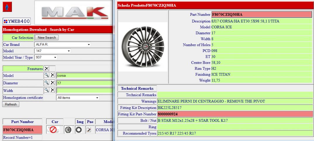

    Tak się składa, że sprzedaję felgi MAKa i mogę udzielić kilku informacji. Felga MAK Corsa o parametrach 8x17, 5x98 z ET30 będzie pasować do alfy 147. Mały dodatek obrazkowy:
Nazwa:	corsa.jpg
Rozmiar:	94.7 KB
    W uwagach technicznych i w ostrzeżeniach nie ma żadnych informacji, że mogą wystąpić jakiekolwiek problemy z montażem i eksploatacją.
    Odnośnie rozmiaru - nie widzę najmniejszego problemu, żeby założyć oponę 215/45R17 na felgę 8". Producent felg z resztą też takiego problemu nie widzi. Ten rozmiar można stosować na felgi o szerokości od 7 do 8 cali.
    Pozdro.
  2. #3432
    03 2011
    Bytom
    3,984
    Ruzwelt w 156 wchodzi troszke więcej niż w błotniki 147ki . I przy obiżonym aucie czy doładowanym 5 osobami czy też pełnym bagażnikiem w AR156 koło 18/8 cala i to przy ET 35 ( czyli o 5 mm bardziej schowanym do środka ) i oponie 225/40 przytrze o plastik nadkola . Wiem ,że tu chodzi o felge 17 cali ale szerokość jest też 8 cali a ET jeszcze mniejsze . Pewnie ,że nic nie obetrze jak na seryjnym zawiasie będziemy jezdzić z szczupłymi dupami na tylnej kanapie . Ja osobiście zaryzykowałbym taką felge ale na oponie jak pisałem góra 205 . Ewentualnie "zaprasowałbym" ranty i wtedy nie ma problemu . Wracając do 156ki to miałem felgi 17/8 ET35 i opony 215/45 i nic nie darło nawet na totalnej glebie
    Jak mnie Omen nie wyprzedzi to na wiosne będą zdjęcia z felgami 18/9 cala z naciągiem w 156 . Patrząc na to jak leży koło to w 156 są możliwości spore tylko trzeba jej pomóc

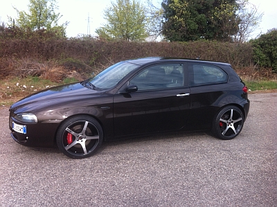

    Witam. Zamierzam niedługo zakupić 17 calowe felgi do mojej 147. Felgi muszą być jednej z tych firm:
    1. http://www.makwheels.it/eng/catalogue-wheels-0.asp
    2. http://tsw.com/alloy_wheels.php
    3. http://www.alutec.de/alutec/en/felgen-designs
    Ale nie mam możliwości przymierzenia ich do samochodu. Nie wiem które mogą do niej pasować. Może mi ktoś doradzić? Alfa jest czarna.
    Co o tym sądzicie? felgi: http://www.makwheels.it/EMP0000000016.asp
Nazwa:	11017.jpg
Rozmiar:	124.8 KB
    Bardzo proszę o pomoc. Pozdrawiam

    Cytat Napisał Ruzwelt Zobacz post
    Jednak nie oznacza to, że jeśli takie problemy wystąpią to MAK przyjmie felgi jako zwrot i zapłaci za uszkodzone opony jak mniemam . To, że producent nie ostrzega to wiele nie zmienia.
