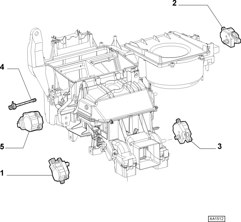

    Cytat Napisał jahu Zobacz post
    Ja w starym aucie miałem dość podobnie. Wyjąłem czujnik antyzmrożeniowy z kanałów wentylacji (nie wypiąłem wtyczki, tylko wyjąłem czujnik z wtyczką, tak żeby mierzył powietrze obok kanałów) i sprężarką przestała się rozłączać, a z nawiewów zaczęło lecieć powietrze o stałej niskiej temperaturze (5-6 stopnie).
    Zostałem poproszony na PW o poddanie lokalizacji czujnika temperatury w nawiewach w AR159, załączam obrazek, pozycja numer 4. Czyli dojście pewnie gdzieś z okolic nóg kierowcy. W AR159 zacząłbym od odczytów czujnika przez MES (temperatury są chyba w module klimatyzacji, ale nie pamiętam).
    edit: Cytat "Ja w starym aucie miałem dość podobnie" odnosił się do Citroena.
