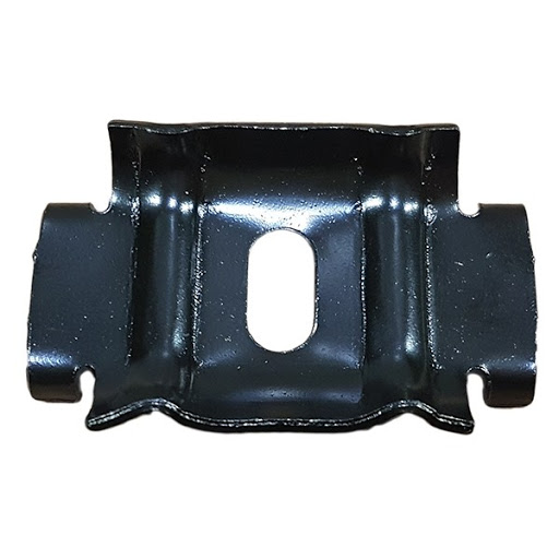

    Zastosowałem wczoraj skrót myślowy (było %)
    Mam na myśli taki patent wypożyczony z Opla. U siebie kiedyś na szybko w ten sposób rozwiązałem problem luźnej opaski:
Nazwa:	unnamed (2).jpg
Rozmiar:	42.6 KB
