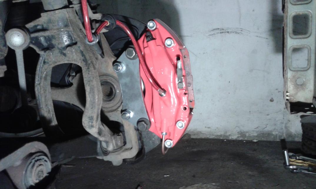

    witam. w trakcie montażu poszerzonego zacisku od 166 i tarcz 330x32 pominąłem jeden istotny szczegół. nie doczytałem ze felga tristar 17 z ET 40.5 nie ogarnie zacisku. teraz pytanie do osób które ten temat maja za sobą. czy dystans 15 mm na stronę wystarczy? ewentualnie jakich felg tzn z jakim ET muszę szukać? Kliknij obrazek, aby uzyskać większą wersję

    rozwalają mnie takie pytania
    ktoś napisze że na bank 10mm styknie to od razu taki kupisz?
    weź liniał, zmierz ile zacisk wystaje na zewnątrz względem tarczy
    zrób to samo z felgą, zmierz ile jest od ramion do powierzchni przylegania
    i masz pewność, a nie czyjeś słowo na odległość
