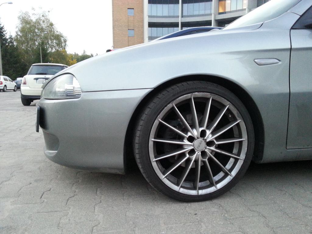

    Szczerze no to może być lipa ale da się żyć.. po prostu za dużo ludu nie pakuj do auta..
    Co do ET30 i 8.5J to w takie bajki to ja nie wierzę.. na prostej drodze to i 10J z ET20 nie będzie obcierać.. ale prawdziwy test jest jak auto ma się sprawnie poruszać po drogach czasem trafi się wybój, podłużny uskok i wtedy nie ma szans żeby nie przytarło..
    Także 18x8J ET32 również będzie czasem przycierać.. ale bez tragedii.. a pisałem że polift ma lekko szersze nadkola bo kształt wydaję się inny z autopsji..
    Tu masz foto 147 po fl znajomego z 18x8J i chyba ET35 i opona 225/35/18.. więc jest nieźle.. bo ET ratuje sytuacje..
Nazwa:	cenzura 1.jpg
Rozmiar:	114.0 KB
ID:	121851Kliknij obrazek, aby uzyskać większą wersję
Nazwa:	cenzura 2.jpg
Rozmiar:	98.1 KB
    Tu masz moje 18x7,5 ET35 i 225/40/18 to w ogóle jest miodnie po prostu.. ET i szerokość ratują..
    Tu masz moje również 18x8 ET32 i 225/40/18 i tu niby jest ok.. ale troszkę wystaję z tyłu.. i obciera czasem.. nie ma cudów..
    Także sam oceń co będzie jak ET jest niższe niż 32.. albo felga szersza niż 8J..
    Wielkie dzięki
    Identycznie jak mógłbym mieć ja. Będę musiał się zastanowić. ile masz ją obniżoną? Ja będę obniżał o 30mm
    ET nie będzie niższe niż 32 a felga nie szersza niż 8
    ale jeżeli ktoś jeździ na feldze z ET 30 i 8,5 to ja chyba przeżyję ET 32 i 8 xD

    No dobra ale jaka tu jest opona ? widać że wystaje bardziej niż moje 18x8 ET32 ale opona jest wąska.. to myślałem że nie mówimy tu o naciąg tylko o oponie do jazdy na co dzień
    Pozdrawiam Kuba
    Właśnie miałem pytać się o oponę...
    215/40/18 będzie zła? teoretycznie 215 jest od 6 do 8 cali szerokości.
  9. #3529
    10 2010
    Szczecin/Łódź (czasem)
    AR 147 1.6TS Distinctive 2001
    6,806
    Z tyłu jeśli dobrze pamiętam była standardowa czyli 225/40R18 a z przodu 215/40R18.

    215/40/18 będzie ok pod warunkiem że gwint założysz i obniżysz na glebę!
    Ja co raz bardziej się przekonuje że w przyszłym roku chce mieć 3 komplet 18" z oponą 205/40/18.. i gleba do zera ma być stanceee i od święta tak się powozić 50km/h
