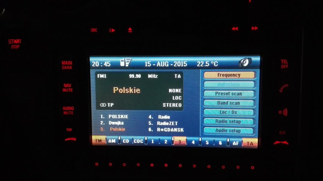

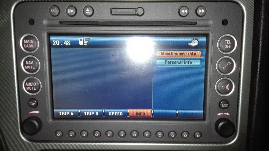

    Mój panel po włożeniu kluczyka i włączenia radia wygląda tak... a po naciśnięciu przycisku TRIP tak... i co dalej. Dlatego chciałem info krok po kroku.

    Bubus, to jest najnowszy soft, czyli 12.3 - jeśli chodzi o płytkę z mapą Polski, może jest po prostu uszkodzona - spróbuj nagrać sobie inną - możesz przecież nagrać sobie najnowszą dostępną mapę Europy, edycja 2014-2015 od Navteqa.
    Generalnym zaleceniem, do którego się zawsze stosuję, jest nagrywanie z jak najmniejszą prędkością, ja zawsze robię to x4 i jeszcze nigdy nie miałem problemów z odczytywaniem mapy - mam na stałe płytkę w napędzie, bo muzyki słucham z emulatora zmieniarki.

    Gwidonio, bardzo Ci dziękuję za odpowiedź. Jeśli rzeczywiście na 100 % jest to najnowszy soft (12.3) to najnowsza mapa Polski powinna chodzić. Skąd mapy 2014-2015?. Swoją poprzednią płytkę nagrywałem Nero x 2. Na początku chodziła znakomicie. Może przeczyścić czytnik.
    Raz jaszcze dziękuję Ci za info. Jeśli możesz podeślij linka do mapy 2014-2015.
    Pozdrawiam
    19.08.2015
    I raz jeszcze wielkie dzięki. Mapa działa.
