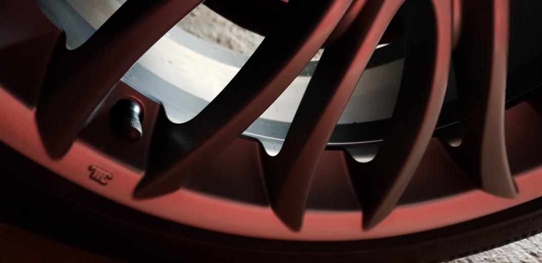

    polecam doba szczotkę do felg- ja po ostatnich przygodach sobie kupiłem efekt
Nazwa:	20190105_131927.jpg
Rozmiar:	36.9 KB
