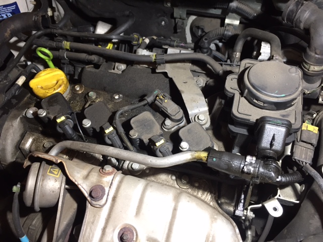

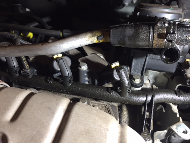

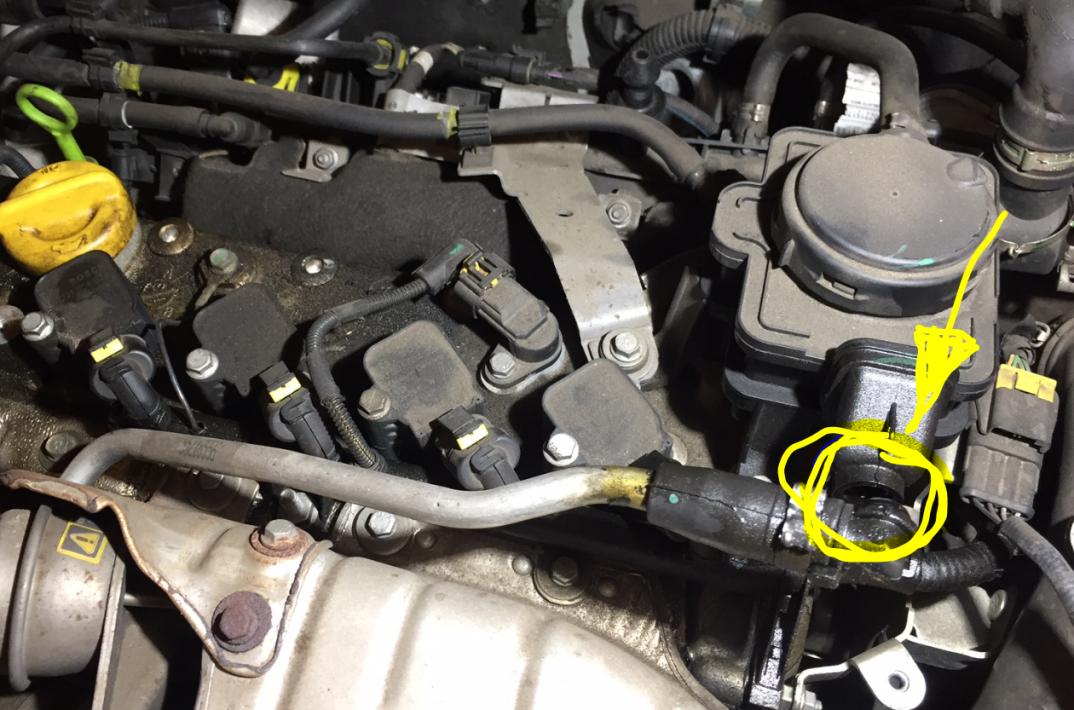

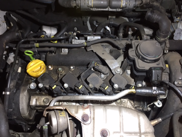

    Przy okazji chciałbym zrobić porządek też z tą odmą. Czy to powszechne, że ta "rurka" (widać ją na zdjeciach) tak łatwo, praktycznie bez użycia żadnej siły, wychodzi?
    Warto też wymienić śrubę przy turbinie? Możliwe, że bez doświadczenia mogę coś tam zepsuć wymieniając ją?
    Załącznik 254629
    Tutaj dałem zdjęcie tego wężyka do odmy, żeby było jasne, co mam na myśli.

    Cytat Napisał pascalpoznan Zobacz post
    Nie jest to powszechne i nie powinno lużno wychodzić.
