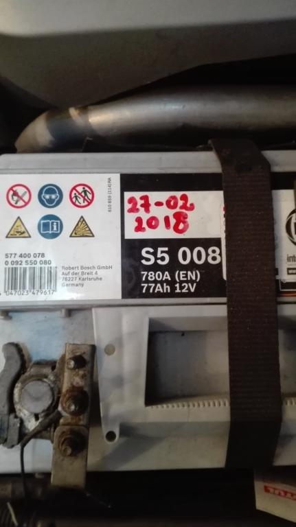

  7. #367
    Użytkownik Znawca Avatar Yarek
    04 2018
    WLKP.
    159 2,4 JTDM Q4 TI, Giulietta 1,4 MA.
    1,228
    Nie narzekam w 2,4... A raczej jestem bardzo zadowolony. Jak ktoś chce, to niech kupuje 90-100 Ah

  8. #368
    Użytkownik Rowerzysta Avatar vudka123
    12 2018

    Cytat Napisał Yarek Zobacz post
Nazwa:	Akumulator Alfa 159.jpg
Rozmiar:	33.6 KB
    A marka?
    Wysłane z mojego SM-G955F przy użyciu Tapatalka
  9. #369
    07 2012
    LHR
    Nuova Bravo, 159
    13,787
    Wygląda jak Bosch.
    Ja z kolei uważam, że nie ma sensu przepłacać za markę. Wybrać nieco większą pojemność i odpowiednio konserwować, wtedy aku pożyje dostatecznie długo.
