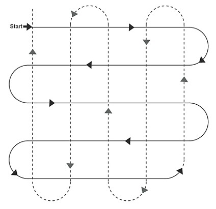

    Tak jak pisałem wcześniej przy dwu stopniowej potrzebne będą dwie gąbki biała tnąca i żółta wykańczająca. Ja zawsze zaczynam na wolnych obrotach żeby rozsmarować pastę następnie zwiększam obroty i nacisk tak ze dwa przejazdy i znowu zmniejszam obroty i nacisk. W taki sposób poruszam maszyną:
