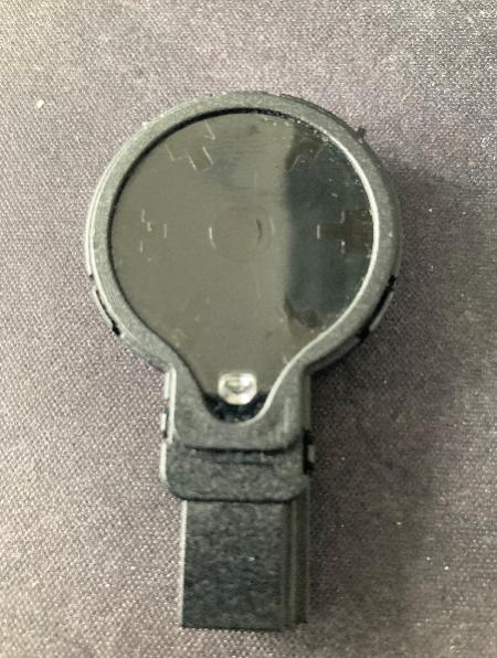

    Faktycznie, wiązka okazała się przygotowana na wszystko, przyciemnia się i rozjaśnia, tak jak wspomniano w tym wątku a wraz z lusterkiem dostałem pełną wersję wiązki wewnętrznej z czujnikiem, w zasadzie nie czuję potrzeby wymiany manetek po to, aby światła się same przełączały, więc jeśli komuś potrzebny czujnik to pm

    Pamiętaj że jest to również czujnik deszczu bo to 2w1

    Od siebie dodam tylko, że ten krążek od alfy gt pasuje idealnie, trzeba tylko zeszlifować / obciąć małą wypustkę z czujnika deszczu (widać ja dobrze na zdjęciu w poście powyżej)
