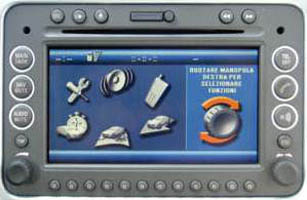

    Magil, które manu masz na myśli:
    czy to:
    nie wiem czy można zrobić downgrade. Mi tam się podoba takie żywsze menu, ale to kwestia gustu.

    Ten pierwszy ekran to ekran początkowy. Gdy zakręcisz pokrętłem ekran zmienia się na ten drugi, gdzie po prawej jest kolumna z pozycjami menu. Wgrałem wersję 12.3.
