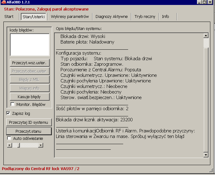

    zaizolowałem przewody, nic to nie dało. Tylko teraz nie pokazuję mi błedów, nawet w stanie ukłądu, gdy robiłem to ręcznie. Zamki się tylko zamykają ale nie otwierają. Gdy drzwi wszystkie sa zamkniete i je rygluję to 7 razy w dol i w gore rygiel idzie, gdy jedne drzwi są otwarte to rygiel tylko idzie 2 razy w gore i w dol.
Nazwa:	Screen Shot 2014-05-26 at 12.24.19.png
Rozmiar:	31.0 KB

    sytuacja wygląda tak, że pojechałem, zamieniłem ten moduł za ics, niestety to nie pomogło. Ewidentnie jest błąd w komunikacji bo przez AlfaOBD zamek nie reaguje na otwarcie, natomiast na zamknięcie już tak. Dodam że działo się już tak zanim padły mi wszystkie siłowniki.
  3. #33
    09 2009
    Bełchatów
    3,286
    szukaj zwarcia pomiędzy centralką pod 3-cim stopem a przekaźnikiem po ICS'em

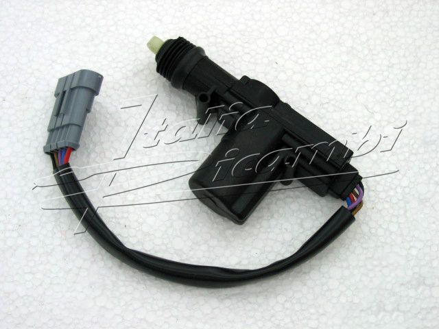

    nie mam zielonego pojęcia gdzie szukać tego zwarcia..
    ale za to natrafiłem na ciekawą rzecz, że Ricambi samo używa/ produkuje uniwersalnego siłownika do GTV i Spider'a :d
Nazwa:	9766_0.jpg
Rozmiar:	46.6 KB
  5. #35
    Użytkownik Romeo
    07 2009
    KUTNO/ Łódź
    166 2,5v6 2002r.
    599
    No prosze tylko pewnie z 100 razy droższe
  6. #36
    Użytkownik Rowerzysta Avatar Bart Shelby
    02 2013
    Gliwice
    Alfa Romeo 166 | 1999 | 2.0 T.S + LPG | Manual + 166 | 2000 | 2.5 V6 | Man
    85
    Haha wcale nie tak drogo, obecnie promocja. Jedynie €139.00
    Ciekawe jak maja sie do tych z allegrosza po 10 zl.
