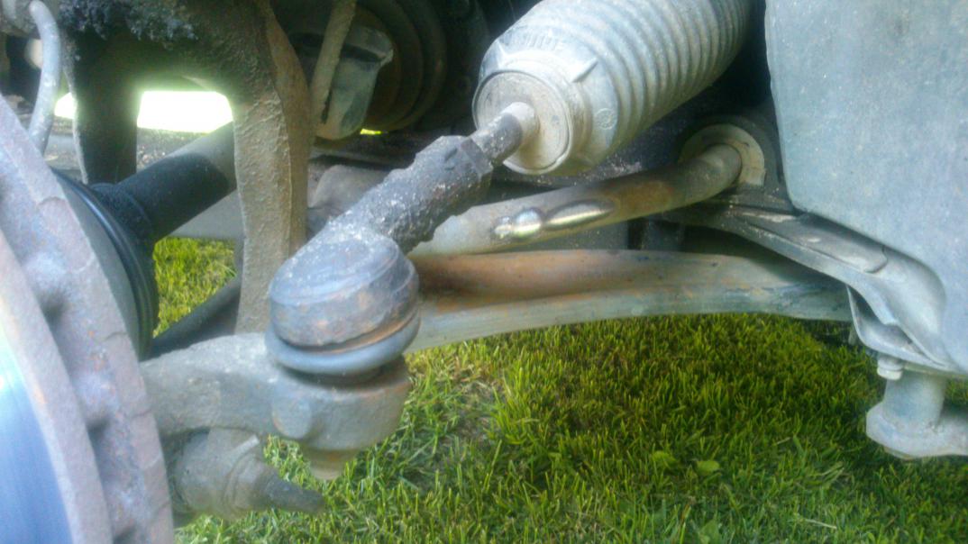

    Panowie, dziwna sytuacja. Gdy w swojej AR166 skręcę kolami do końca w lewo i ruszam, to obciera mi koło (felga) o drążek stabilizatora. Wrzucam podglądowe zdjęcie. Czym to jest spowodowane? Będę rozbierał calutkie zawieszenie z lewej strony na przodzie, bo muszę wymienić łożysko w kole, dwie osłony przegubów, uszczelniacz na półosi, stuningować tuleję na wahaczu górnym, bo ma już okropny luz, tak więc i spróbowałbym wyeliminować problem tej obcierki. Co jest na rzeczy? Gdzie szukać problemu?

    Felgi i opony masz prawidłowe pod względem ET felgi i szerokości opony ?
    Jest jeszcze opcja, że jakimś dziwnym sposobem przesunął ci się stabilizator w lewą stronę. Ale to sprawdzisz porównując lewą stronę do prawej.

    Nie wiem, bo zdjęcie pod kontem zrobione, ale masz Ty tam w ogóle łącznik stabilizatora?
    Jeśli jest to i tak pod dziwnym kątem. Jakby drążek był przesunięty...

    Przy powiększeniu fotki wygląda jakby drązek sie przesunoł bo jest kawałek czystego a reszta utytłane.ja miałem to samo na prawej stronie jak wpadłem na dziczka.skrzywił łącznik i przesunoł cały stabilizator.dało się jechać ale ściągał na lewo dosyć mocno

    Mi nie ściąga w żadną stronę auta.... Ale jutro popatrzę sobie, czy faktycznie nie jest przesunięty stabilizator...... Ehh
    A felgi, opony itp mam takie jak trzeba, więc na pewno to wykluczam

    Wydaje mi się że są tylko dwie wspomniane już opcje. Opony i felgi takie jak trzeba to znaczy jakie? fabryczne telefony? Jaka szerokość profil? Upewnijmy się lepiej za nim pół auta rozkręcisz odnośnie stabilizatora to faktycznie mógłby się przesunąć co zupełnie nie będzie miało wpływu na trakcję.

    Tak, oryginalne telefony, a opony 225/45/17. Dziś zdejmę obydwa kola i popatrzę..... Stabilizator faktycznie nie wpływa na trakcję, ewentualnie w czasie zakrętów, ponieważ wtedy auto się bardziej wychyla. W terenówkach wyjmujemy zawsze pierwsze co to drążki, żeby poprawic wykrzyż No ale tego się nie spodziewalem, że felga może obcierać o stabilizator i zaznaczę, że nie miałem tak od początku gdy auto użytkuję..... jakoś po zimie się tak stało.

    Wygląda na urwany/odlączony łacznik staba.

    Kurde, jacy wy magicy jesteście, szczególnie mnie rozśmieszył post, że mam urwany łącznik stabilizatora..... Łączniki wszystkie mam NOWE (tzn. mają ze dwa miechy już). Zmierzyłem miarką i okazało się, że mam przesuniety stabilizator w lewo o 1,5-2cm . . . . . .. .. . Wszystkie gumy na stabilizatorze też OK. A nie widać też, żeby drążek sam w sobie był skrzywiony. O co tu chodzi?

    A ni robiłeś jakichś manewrów ostatnio przy przedn zawiasie ?
