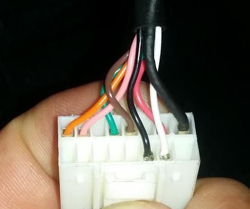

    A to kostka po stronie zmienirki.
    arquadiusy, możesz sprawdzić czy kabelki takie same?
    Może przewody są pomieszane.

    A to kostka po stronie zmienirki. - Czy tak kostka wychodzi ci od zmieniarki ??

    To jest kostka ze schowka, do której podłączam NVOXa

    rozumiem ze tą kostkę zrobil ci elektryk ??

    Nie, taka przyszła w zestawie z urządzeniem

    zrob zdjecie calego zestawu co dostales i wstaw tutaj

    Update: Nvox przyszedł uszkodzony. Kupiłem inne urządzenie i działa bez zarzutu... poza tym że rozmowy z telefonu nie przechodzą przez BT.
