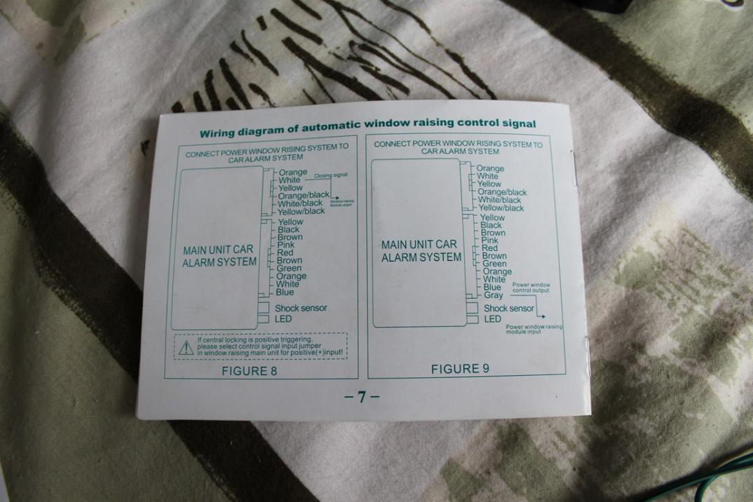

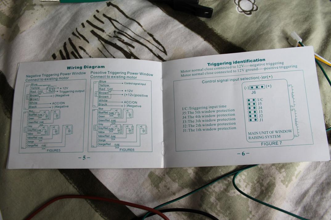

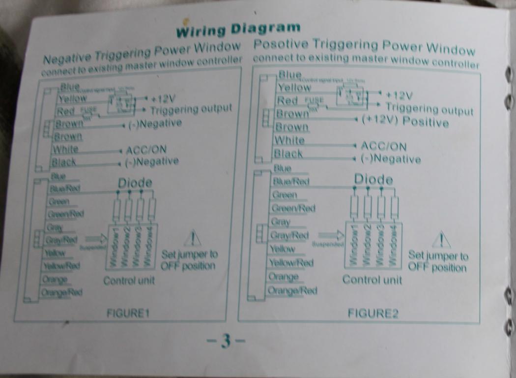

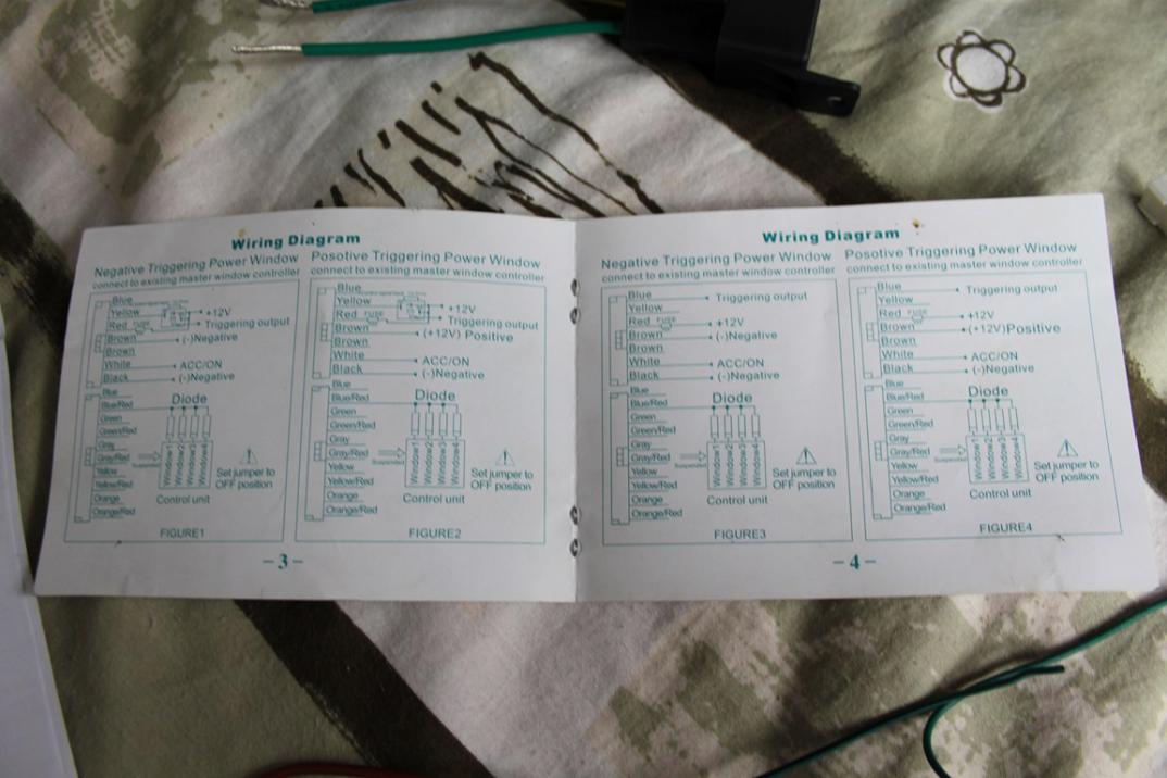

    Chciałbym prosić Was o pomoc... mam moduł domykania szyb, chciałbym go zamontować w Alfie, próbowałem już nawet... ale bez skutku.
    Posiadam uniwersalny sterownik centralnego zamka, sam centralny zamek jest oryginalny, fabryczny. Sterownik posiada wyjście na moduł domykania szyb, napięcie jakie na nim znajduje to 0,6V przez 20s.
    Jako załącznik wstawiam zdjęcia schematu jaki otrzymałem z modułem. Łączyłem na kilka sposobów(strona 4 i 5, schematy z +12V), niestety bez skutku.

    Np strona 5 schemat z 'plusem':
    niebieski - wchodzi sygnał ze sterownika centralnego zamka
    żółty - pusty
    czerwony - stałe zasilanie 12V
    brązowy x2 - podłączyłem pod stałe zaśilanie
    biały - zostawiłem pusty
    czarny - masa
    między niebieskim i niebiesko-czerwonym powinno pojawić się jakieś napięcie, a nie ma nic....
    W zestawie dostałem też przekaźnik. Czy muszę go użyć? Czy można podłączyć wszystko nie wykorzystując przekaźnika i nie integrując w instalacje przy stacyjce?

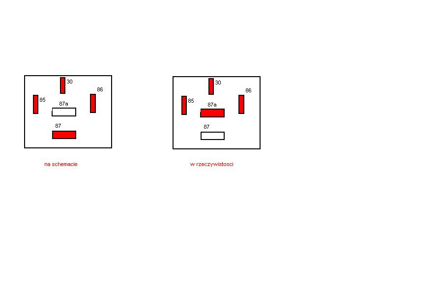

Nazwa:	forum.JPG
Rozmiar:	17.8 KB
ID:	63622Kliknij obrazek, aby uzyskać większą wersję
Nazwa:	IMG_8852n.jpg
Rozmiar:	60.7 KB
    Zerknij kolego na załączniki, schemat jest mało wyraźny, dlatego narysowałem przekaźnik jaki jest w schemacie (które nóżki trzeba wykorzystać) i przekaźnik jaki dostałem z modułem(na czerwono zaznaczyłem nóżki). Poza tym wg schematy na przekaźniku z nóżki 87 wychodzi 'triggering output' gdzie mam go podłączyć?

    na moje podłączył bym to tak
    blue sygnał z centralnego zamka
    red +12V stałe
    brown -12V ale muszę sprawdzić jak jest u mnie
    white +12V ze stacyjki
    black -12V
    pozostałe przewody to są szyby musisz przeciąć jeden przewód do szyby i przylutować od modułu np przecinasz jeden od szyby i z modułu dajesz blue i blue red musisz przeciąć dobry przewód od szyby i w dobrą stronę od modułu dać bo nie będą ci się normalnie szyby otwierać i zamykać zworkę JP6 ustaw na - ponieważ centralny jest sterowany w alfie minusem Wszystko znajdziesz za schowkiem
