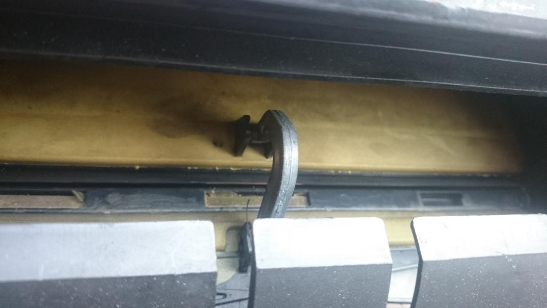

    Zarzuciłem temat u mojego klimaciarza. Jutro będę znał sugestie. Ale w ramach testu rozebrałem u siebie podszybie i wyjąłem filtr. Przy włączonej klimie na max i 3/4 obrotów faktycznie jest różnica w temperaturze wymiennika. Ale juz w środku temperatury w różnicy max 1,5 stopnia. Także jak dla mnie jakiś mieszalnik jest uwalony. MOja teoria jest następująca. Ponieważ w 166 już sprawdziłem, jest różnica w temperaturze wymiennika między stronami, to jeśli dołożymy do tego niedomykającą się kratkę mieszalnika to mamy 2 strefy. Wymiennik nie jest w stanie wymienić całego ciepła z nagrzewnicy przez niedomknięta klapkę. Tam gdzie jest zimniejszy tam lepiej sobie radzi i jest w stanie wychłodzić. Jak dołożymy do tego ułożenie wejść do nagrzewnicy ( po cieplejszej stronie) to mamy komplet.
    Zdjęcia mieszalnika.
    Sprawdziłem bardzo łatwo jest wyrwać ten element z mocowania.

    Oddzwonił do mnie kumpel co mi klime ogarnia. Mówił tak. Parownik nie może być cały zimny bo by zamarzł. W kilku mu znanych układach klimatyzacji jest problem z 2 strefowa klimą w jednostrefowej przez zbyt mało czynnika lub uwalony zawór rozprężny. Bardzo częsta przypadłość amerykańskich aut.
    Ja jednak sprawdził bym czy dobrze zamyka się klapka Ciepłe/zimne. Czy ta żółta pianka uszczelniająca klapki nie jest gdzieś uszkodzona.

    Ile mieszalników ciepłe / zimne jest w 166 ? Na zdjęciu widzę jedną klapę, czy jest ich więcej ?
    Rozumiem że mieszalnikiem steruje jakieś serwo ?
    Błąd tego serwa będzie sygnalizowany Airconditioner foulty ?
    Dodam tylko, że przełączanie temp. ciepło - zimno działa u mnie bez problemów.
