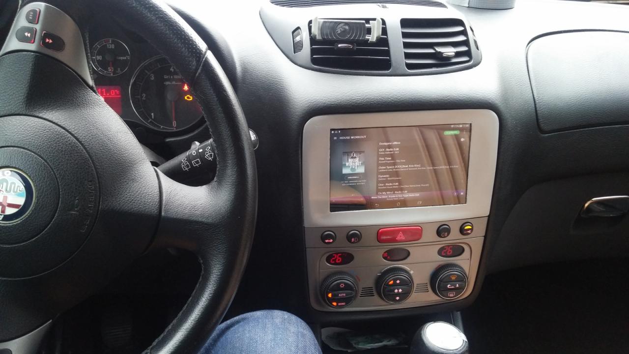

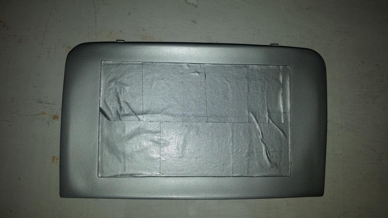

    Na stałe. Jest zrobione wcięcie z boku którego rzeczywiście na zdjęciach nie widać, na gniazdo jack i mini usb jutro zrobie dodatkowe fotki. Jutro również malowanie ostateczne plasti dip. który zakryje minimalne ubytki w plastiku. Zmieniła jednak się koncepcja. Fabryczne radio pozostaje jednak będzie przeniesione do schowka pasażera. Za tabletem będzie wzmacniacz podłączony bezpośrednio do głośników. który będzie aktywował w momencie wyłączenia radia.

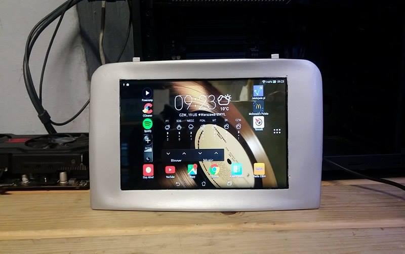

    Pozostało juz tylko wypolerowanie papierem ściernym 1200-2000 nierówności i ostatnia warstwa koloru. Tablet pasuje idealnie.

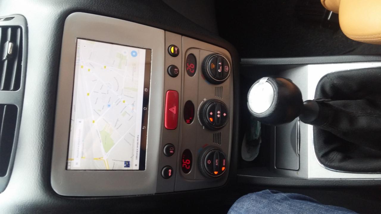

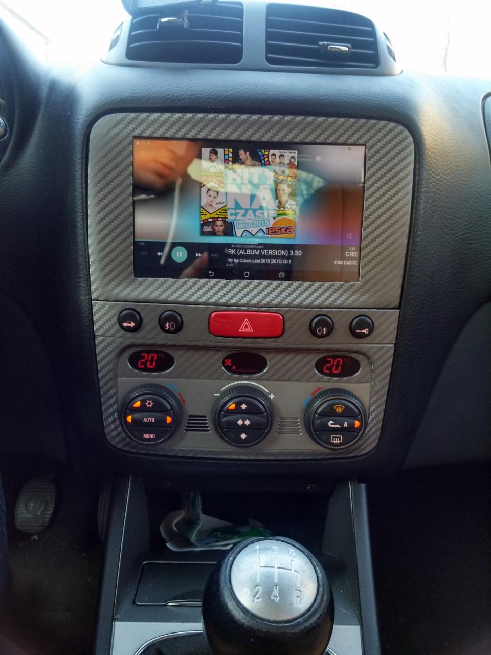

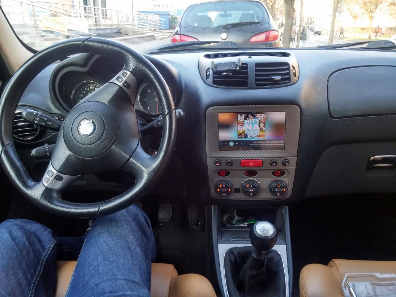

    Kolejne zdjęcia i kolejne modyfikacje ) Stan obecny podoba mi się najbardziej, jest możliwość wyciągnięcia tabletu bo jest on na taśmach zamontowany.

    To jest model bez matrycy IPS?
  10. #40
    Użytkownik Rowerzysta Avatar dk08012
    06 2015
    AR Giulia 2.2 ZF 8HP
    355
    Bez IPS
