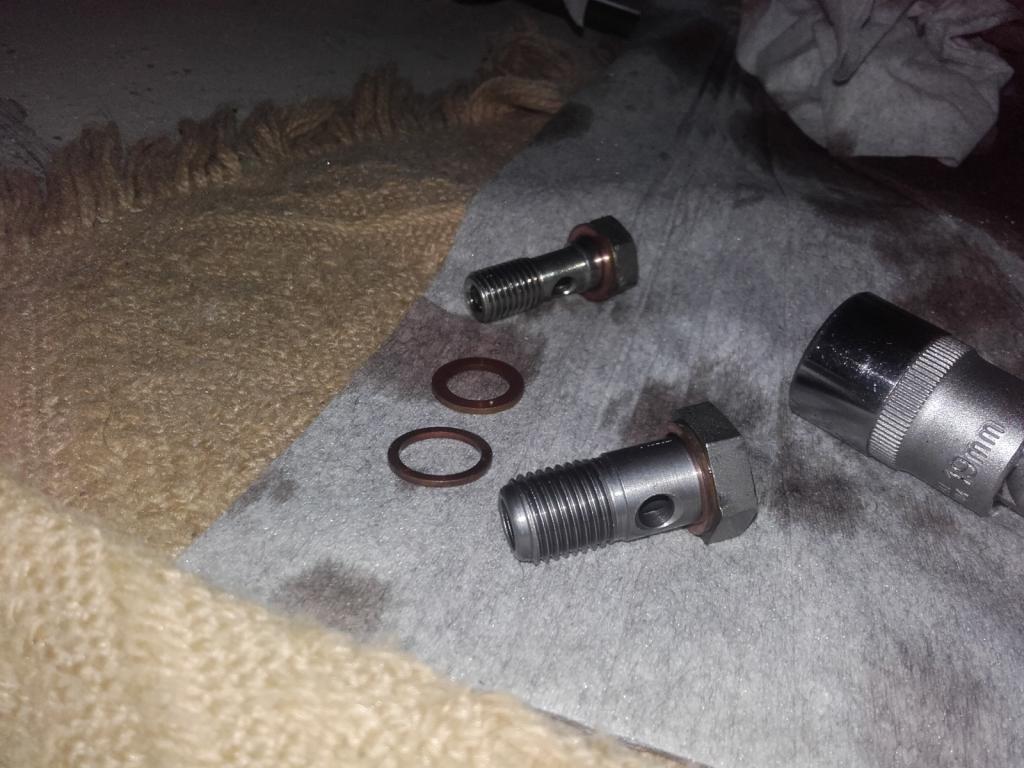

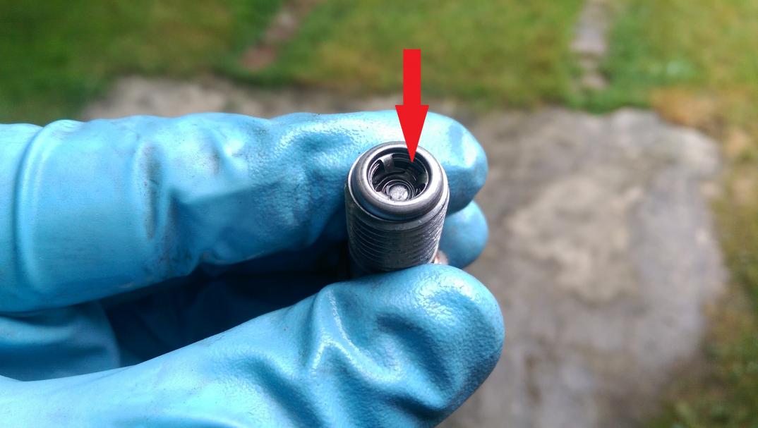

    Mały update. Zabrałem się za obejrzenie maglownicy i nic podejrzanego nie odkryłem.
    Wykręciłem zawór zwrotny
Nazwa:	20160709_104641.jpg
Rozmiar:	100.0 KB
ID:	205227 Kliknij obrazek, aby uzyskać większą wersję
Nazwa:	IMAG1645.jpg
Rozmiar:	34.2 KB

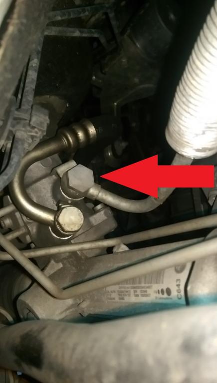

    Okazało się, że nie porusza się w pełnym zakresie. Byłem w stanie uchylić go o kilka mm. Podstawa zaworu z kulką ma trzy ramiona (jedno z nich zaznaczyłem na poniższym zdjęciu). Ustawienie tej podstawy blokowało ruch zaworu. Przestawiłem ją śrubokrętem i teraz chodzi ładnie w pełnym zakresie. Po raz kolejny wlałem nowy olej, tym razem padło na sprawdzony w mojej poprzedniej 159 Mobil ATF 320.
Nazwa:	IMAG1650.jpg
Rozmiar:	57.8 KB
    W efekcie gumowanie całkowicie zniknęło, wspomaganie chodzi lżej i pompa już nie wyje przy maksymalnym skręcie na postoju.
    Ale nadal występuje to tarcie w kierownicy. Odnoszę wrażenie, że jest cichsze i słabsze albo po prostu brak gumowania wpływa na to odczucie. Z tej radości przejechałem chyba 20 km, po tym nic się już nie zmieniło. Reasumując, nadal jest dobrze.
    Zastanawia mnie czy ten zaworek jest tak skonstruowany, czy zużył się na tyle, że można swobodnie obracać podstawą z kulką, bo to grozi jego ponownym utknięciem.

    moje zdanie jest takie ,jak raz sie przestawił to moze to powtórzyć, wymień

    Udało ci się Magil wymienić ten zawór? Jak tak, to gdzie kupiłeś? W ASO czy jakimś sklepie mechanicznym? Mam ten sam problem i sądzę, że to ten sam powód.
  8. #38
    07 2012
    LHR
    Nuova Bravo, 159
    13,791
    Jeszcze nie, muszę się dostać pod samochód i spisać numery z maglownicy, bo bez tego nie ma szans na zlokalizowanie tego zaworu.
    Póki co problem nie wrócił, ale ciekawi mnie czy nowy zaworek też tak ma, bo może to tylko przypadek i źródło problemu jest gdzie indziej.

    Widzę, że wyciągnąłeś 2 śruby, czyli wejście i wyjście z pompy. Obie to te śruby to zaworek zwrotny, czy tylko ta o większej średnicy? Ten zaworek zwrotny jest na wejściu płynu do pompy ze zbiorniczka, czy na wyjściu z pompy do maglownicy?
  10. #40
    07 2012
    LHR
    Nuova Bravo, 159
    13,791
    Zawór jest tylko w śrubie oznaczonej strzałką. To jest mocowanie przewodu między pompą a maglem.
