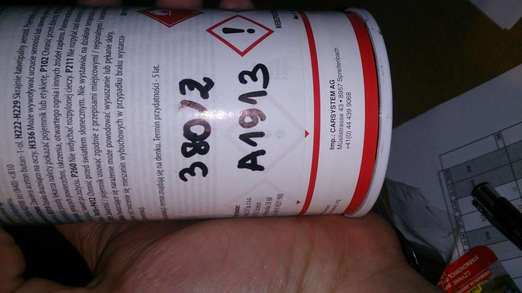

    Witam zrobiłem zdjęcie i są dwa kody wpisane. Ale dowiem się w przyszłym tygodniu bo będę u tego typa co to dorabiał. A jeśli chodzi o ściągnięcie starej warstwy użyłem gąbki do mycia naczyń dokładnie tej chropowatej strony.

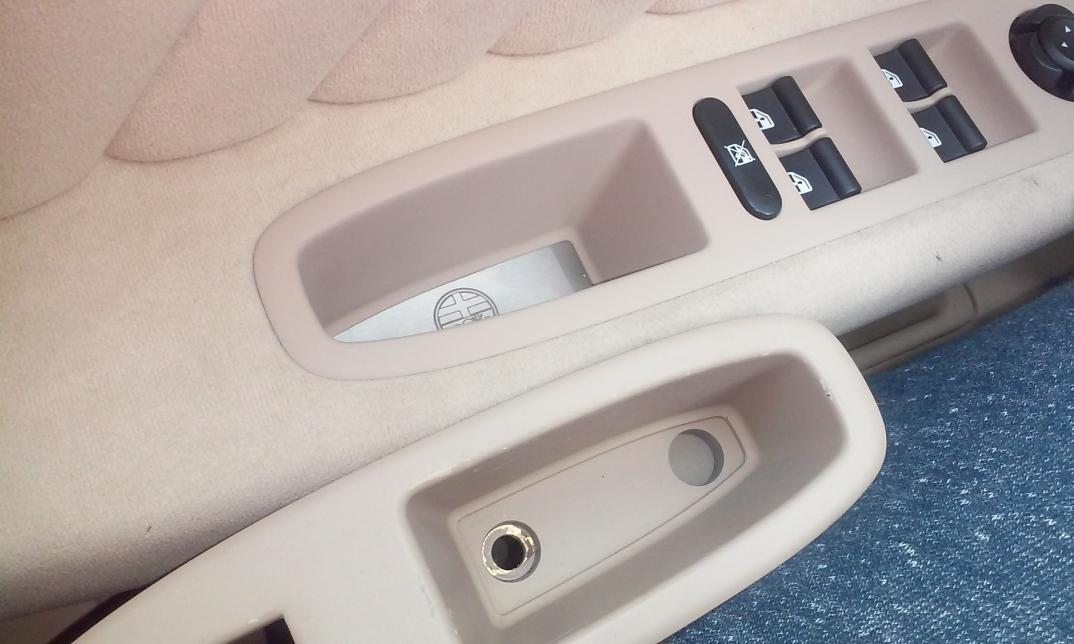

    Jedna strona już skończona. Uważam że wyszło spoko. Wrzucam fotki porównajcie sami Została mi jeszcze moja strona do zrobienia. Jutro dołączę fotki jak zmontuje to w samochodzie.

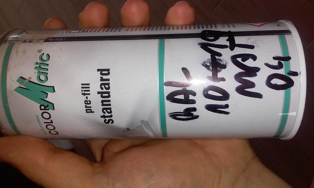

    Nie jeszcze nie mam, tak jak pisałem w poniedziałek się dowiem ale wydaje mi się że dorabiał z dwóch kolorów tak jak jest na puszce napisane. W poniedziałek napiszę dokładnie, aha jeszcze kwestia lakieru bezbarwnego ten który ja kupiłem jest trochę za miękki także będę szukał czegoś bardziej odpornego na uszkodzenia mechaniczne.

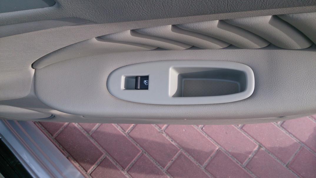

    Również ja wziąłem się za porządki i renowacje. Użyłem farby poleconej mi przez znajomego lakiernika. Niby jakaś specjalna do plastiku. Niestety nie pomogę pochwalić się jaki nr koloru został wzięty gdyż wszystko odbywało się za pośrednictwem wyżej wspomnianego znajomego. Może ktoś rozszyfruje kody wypisane na sprayu. Na zdjęciu po prawej dla porównania uchwyt w oryginale i świeżo pomalowany ( to ten już osadzony)

    To będzie RAL 1019 - kolor pustynia (desert) chyba . Pochwalcie się jeszcze kolorem RAL do brązowego tunelu i będzie komplet.
