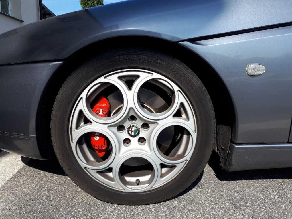

    moje brembo dorabiał pavel_turbo ( przykładowy link: https://archiwum.allegro.pl/oferta/f...066589112.html). Było to kilka lat temu więc nie wiem czy jeszcze się w to bawi. Z montażem nie było żadnych problemów. Przewody pasują. Nie jestem pewien z jakiego auta są zaciski. Podejrzewam, że z AR156GTA. Wymiar tarczy 320x32. Jak widać mieszczą się w feldze. Mały problem jest z ocieraniem wahacza o tarczę. Ociera tylko przy mocnym skręcie i dużym ugięciu wahacza (np. . Nie jest to specjalnie upierdliwe ale wystarczy ztoczyć fragment tarczy. Ociera w miejscu gdzie nie pracują klocki.
