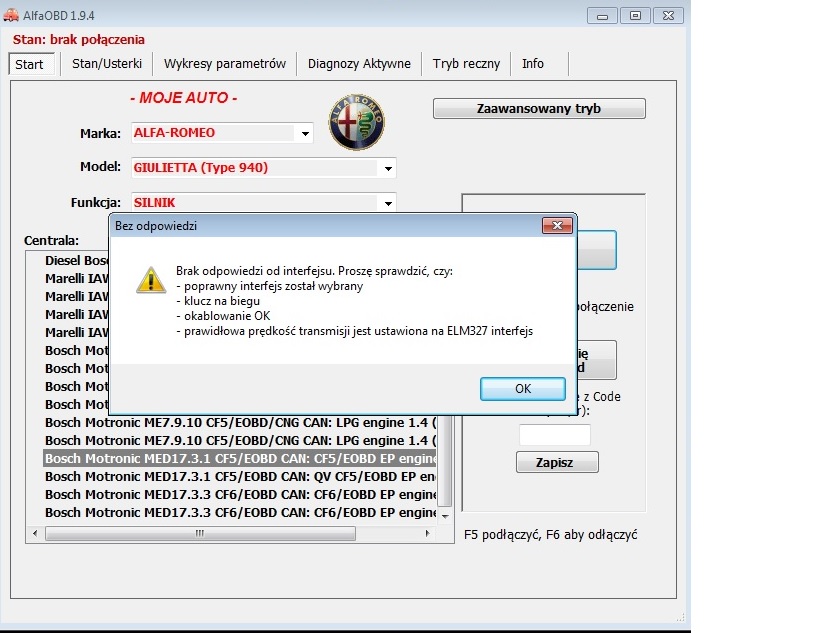

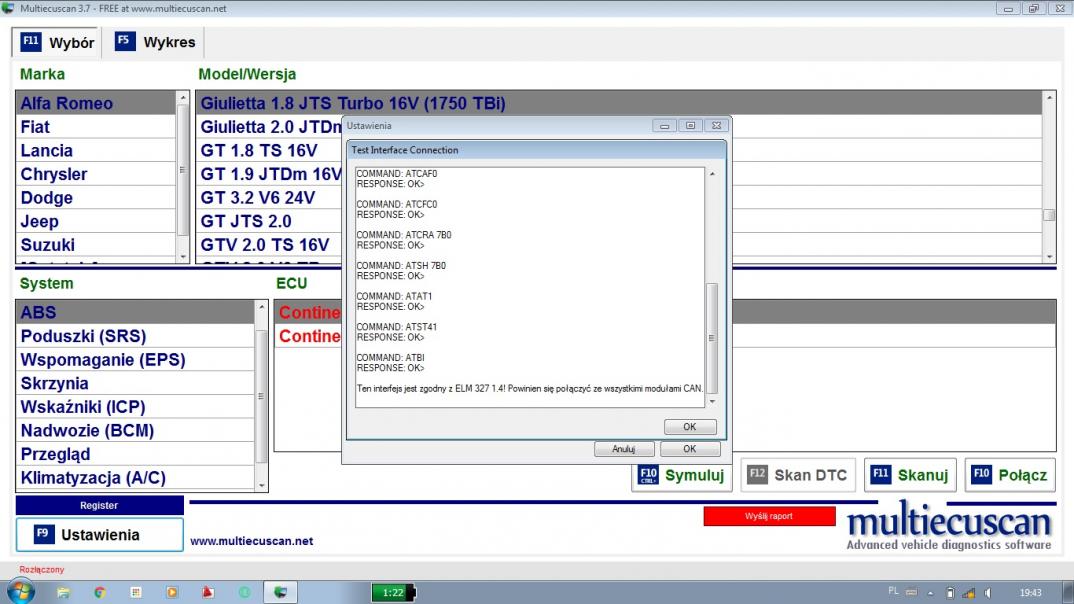

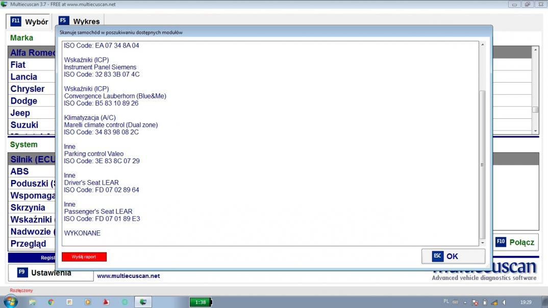

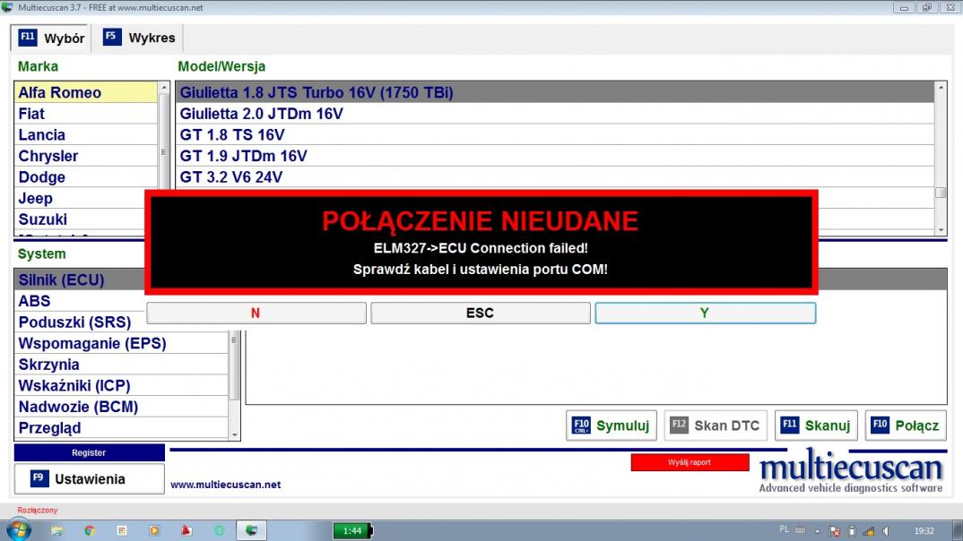

    A więc kupiłem sobie przez Viakena kabel do sprawdzania błędów itd swojej Giulietty QV. Kabel przyszedł w środę jednak nie mogą się za jego pomocą połączyć z komputerem auta. Używałem zarówno multiecuscan ( najnowsza wersja pobrana ze strony producenta jak i również poprzednia wersja) oraz [notranslate]Alfa[/notranslate] OBD- tutaj było info, że to wersja demo. Kabel to STN 1110 oraz adapter typu 3- takie info dostałem od Viakena, że taki zestaw jest mi potrzebny. https://viaken.pl/pl/nowy-polski-elm...scan-2013.html https://viaken.pl/pl/adapter-do-inte...can-typ-3.html
    Powiedzcie mi co zrobić lub jaka jest przyczyna, że nie można się połączyć? Dodam, że kabel jest zainstalowany poprawnie i wszystkie ustawienia są zgodne z informacjami podanymi od Viakena. Zresztą próbowałem również zmieniać ustawienia zarówno w systemie jak i programach. Poza zmiennymi komunikatami efekt był ten sam. Brak możliwości połączenia. Przesyłam kilka screenów z programów. Z góry dziękuję za jakieś informacje, pomoc. Kliknij obrazek, aby uzyskać większą wersję

    Konieczność używania przejściówki za 9zł, spowodowana jest tym, że CAN w Julce jest na pinach 1 i 9, dlatego adapter przekierowuję połączenie z pinów 6, 14 właśnie na 1,9.
    Rozwiązałem ten problem wlutowując przełącznik hebelkowy(1,50zł) którym mogę łatwo przełączać się pomiędzy 6 i 14(silnik) a 1 i 9(body, serwis, itd).
