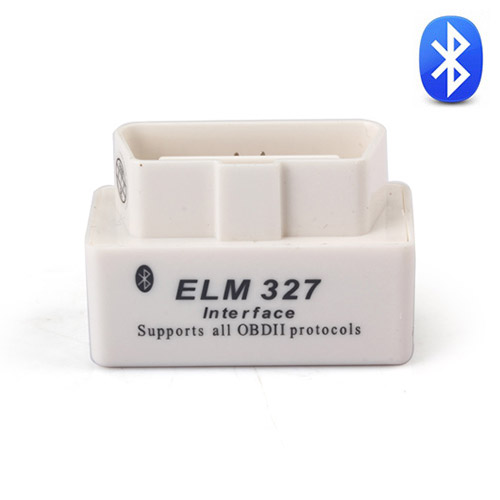

    Witam
    Ostatnio w moje ręce wpadł taki oto interfejs : Kliknij obrazek, aby uzyskać większą wersję
Nazwa:	ELM 327.JPG
Rozmiar:	20.8 KB
ID:	202571 lecz w żaden sposób nie mogę się nim połączyć z Julką. Próbowałem zarówno za pomocą programu MultiEcuScan jak i AlfaOBD. Interfejs jest widoczny w programie lecz nie mogę się połączyć z silnikiem itp. Jaki interfejs polecacie aby współgrał z MES ? Nie koniecznie musi być bezprzewodowy.
    Z góry dziękuję za cenne porady

    generalnie najlepiej taki który jest dedykowany pod grupę fiata. Dość dobrze się sprawdza elm327 v1.4b . Być może wystarczy zmodyfikować ten co masz, sprawdź multimetrem czy pomiędzy pin 6 a 14 masz rezystancje 120R , jeśli jest trzeba rozebrać interfejs i rezystor usunąć- powinno śmigać , tyle że może być problem aby technicznie to zrobić , jeśli jest on od wewn strony druku to będzie trochę słabo

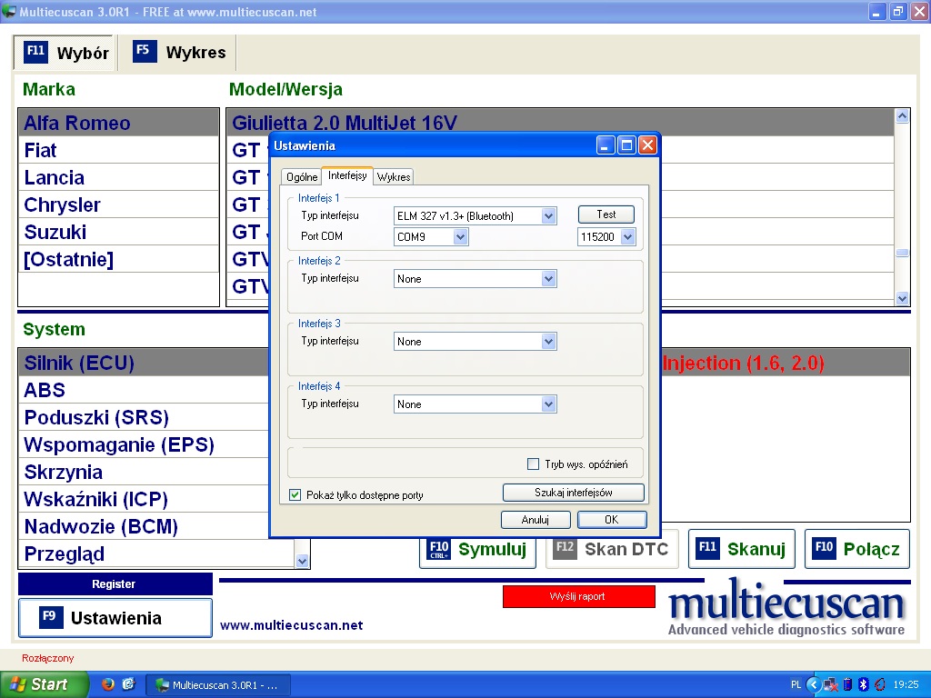

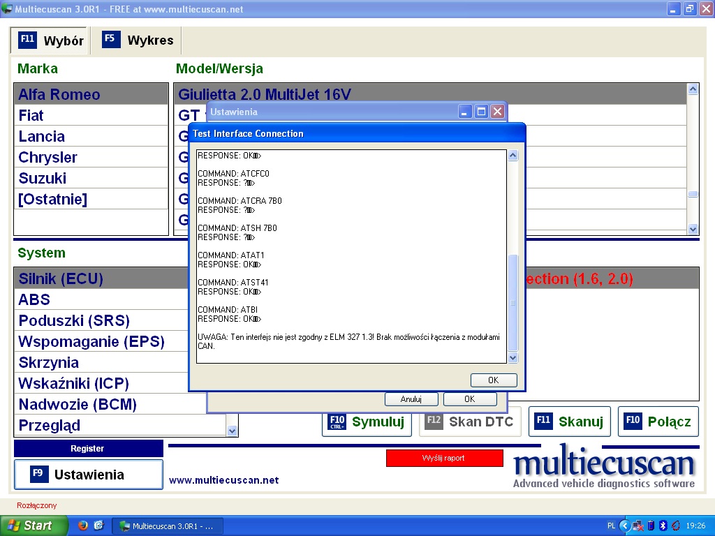

    Przy próbie połączenia wyskakuje taki komunikat : Kliknij obrazek, aby uzyskać większą wersję
Nazwa:	bez*tytułu.jpg
Rozmiar:	222.7 KB
ID:	202637Kliknij obrazek, aby uzyskać większą wersję
Nazwa:	bez*tytułu2.jpg
Rozmiar:	222.6 KB
ID:	202638Kliknij obrazek, aby uzyskać większą wersję
Nazwa:	bez*tytułuj.jpg
Rozmiar:	229.8 KB
    Wina MESa to raczej nie jest, raczej skłaniałbym się iż to interfejs.

    Ustaw prędkość na bodaj 34000 czy jakoś tak. Mnie przy 115200 kabel też nie działał.

    Ustawiłem i nic się nie dzieje. Gdy w MES klikam " szukaj interfejsów " to nie znajduje go na żadnym porcie COM. Czy są jakieś szczególne ustawienia portu COM pod interfejs ?

    W takim razie chyba faktycznie ten interfejs nie działa. Nic innego nie przychodzi mi do głowy.

    nie trzeba nic zmieniać , BT działał zawsze na standartowych ustawieniach . Kabel idzie na 38400-wiecej się nie ustawia przynajmniej jeśli chodzi o te starsze ELM-y, te nowe od viakena zdaje się smigały na większych prędkościach -ktoś pisał kiedyś . BT na 115200 optymalnie więc masz prawidłowo. Masz w ogóle dodane urządzenie bluetooth i sparowane w PC ?
