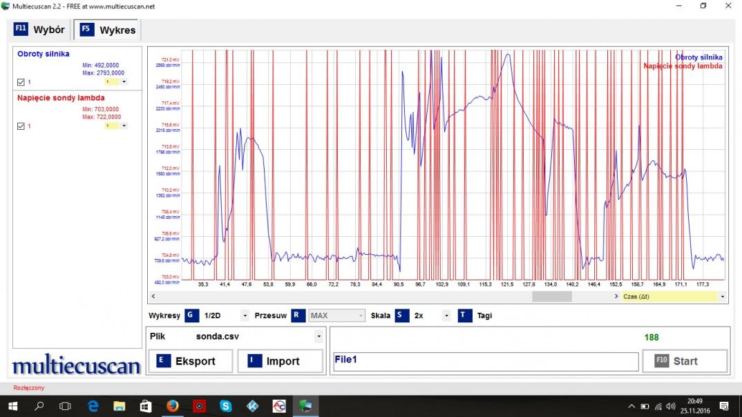

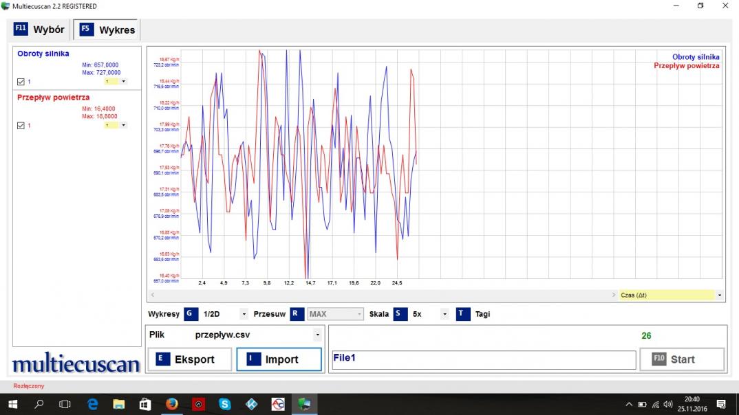

  5. #35

    Więc tak, mierzyłem opór grzałki sondy, wynosi 8.8 Oma po odliczeniu oporu przewodów multimetru.
    Sytuacje kiedy sonda stoi w miejscu opisywałem podczas pomiarów na wolnych obrotach.
    Zrobiłem log z jej pracy podczas jazdy na rozgrzanym silniku, i wygląda tak jak na wolnych:

    Dodatkowo log z pracy przepływki:

    Dodatkowo komp wywalił błąd p0130 bodajże- sonda lambda, sygnał poza zakresem.

    Wygląda na martwą sondę. Przepływka ok.

    Cytat Napisał starykot Zobacz post

    Sonda do śmieci.
