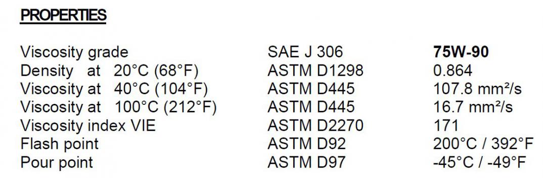

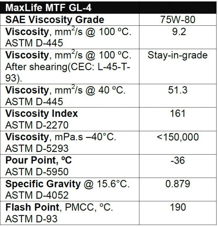

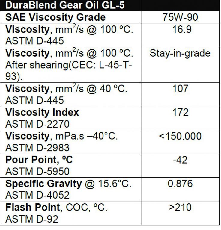

    Ciekawa sprawa, na PL stronie Valvoline nie ma kart specyfikacji...
Nazwa:	durablend.jpg
Rozmiar:	98.0 KB
ID:	112206Kliknij obrazek, aby uzyskać większą wersję
Nazwa:	maxlife.jpg
Rozmiar:	96.8 KB
ID:	112207Kliknij obrazek, aby uzyskać większą wersję
Nazwa:	motylgear.jpg
Rozmiar:	50.7 KB
    Durablend i Motylgear są bardzo zbliżone, indeks lepkości i lepkośc w 100stC praktycznie identyczna, maxlife tu jednak ciut odstaje

    Nie jeżdżę z kartami wlanymi do skrzyni/silnika, tylko leje tam olej i dzielę się swoimi spostrzeżeniami.
    Zasadniczo mam w doopie co jest tam napisane, ponieważ jeden olej, który wyglądał kosmicznie na papierze spowodował poważne uszkodzenie skrzyni w jednej z moich Alfa Romeo.
    Tyle w temacie, pozdrawiam.

    Zalałem tego Motula
    Rok temu mi mechanik zalał Castrola i na nim jak było zimno to 1 i 2 kiepsko wchodziły... Na Motulu niebo lepiej, wszystko chodzi tak jak powinno
