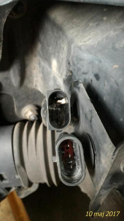

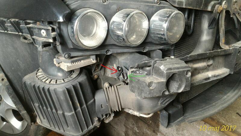

    Wczoraj rozbebeszałem przód (zderzak i lampy, swoją drogą mam wypalone odbłyśniki - ktoś ma na zbyciu? Albo kontakt do fachmena od regeneracji?) i przy okazji sprawdzałem obecność wiązek do PDC przód. Są dwie wtyczki, jedna zajęta przez p-mgielne (zielona strzałka) a druga zawalona błotem (czerwona strzałka) . Czy to to ta wtyczka?

    tak, tylko pewnie jest skorodowana i do niczego sie nie nadaje. uciac i lutowac wiazki na stale albo przylutowac jakas wtyczke z odzysku
