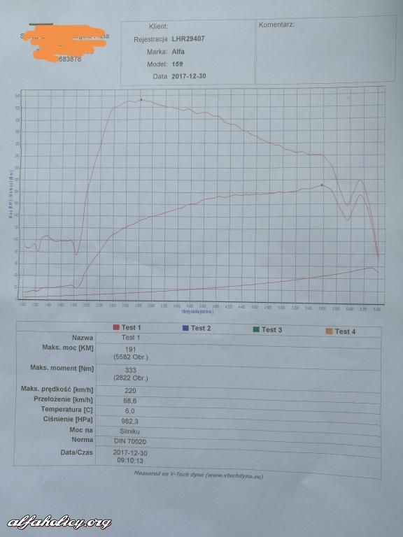

    Mogę powiedzieć tyle, że manometr leci do kosza Auto trzyma serię

    To daj wykres

    Wykres wrzuciłem już do działu tuningu. Pomiar może być obarczony błędem, ale raczej jest seria. Może kiedyś udam się na profesjonalną hamownię.

    Hmmmm, nigdy nie jeżdziłem 159 TBi ale wydaje mi się że moc powinna być chyba ok 240 KM. Może się mylę ale moja Gtv jak ją hamowałem była padliną i tyle prawie zrobiła bez Over Bosta. . A ciśnienie sprężania ok. 11 barów, jeden chyba ciut mniej o 0,2.

    240 KM z silnika, który fabrycznie ma 200?

    W 159 tbi ma 200 KM. 191 KM po paru latach, +- pare koni na błąd pomiaru to dobry wynik.
    Ew. trochę na początku lekko krzywe kreski, ciekawe czy tak tbi ma czy tutaj można by coś poprawić.

    Pomiar na 5 biegu
    Bardziej miarodajny jest pomiar na 4 biegu
