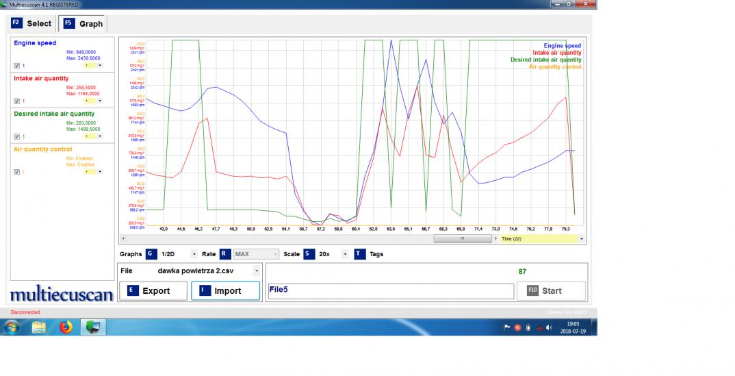

    Log z duszeniem silnika na wysokich biegach:
Nazwa:	dawka powietrza 2.jpg
Rozmiar:	69.6 KB
    Zauważyłem, że jak nie ma obrotów, turbo nie jest w stanie zbudować ciśnienia. Pewnie stąd mały dopływ powietrza. Wygląda to tak, że na piątce, 50km/h, but w wykładzinie, a wskazówka ledwo na połowie. Rośnie, ale bardzo powoli. Dobrze to tak?

    Cytat Napisał Azajcew Zobacz post
Rozmiar:	69.6 KB
    Kto wgrywał oryginalny soft? Nie męcz auta butem na 5. biegu przy 50 km/h, to masakra dla układu korbowego.
    Powtórzę - jedź do ogarniętego tunera, zdiagnozuje dużo kwestii.

    Dziś za namową w wielu poprzednich wątkach zaślepiłem EGR. I od razu wk..rw. Śpiczasta rurka co wchodzi do kolektora po 5kkm od czyszczenia wszystkiego na błysk uwalona jak diabli. Czyli dwudniowa robota z czyszczeniem kolektora powoli idzie psu w d... Logi po zaślepieniu.
    Załącznik 248237
    Załącznik 248238
    Generalnie, dół bez zmian, góra trochę lepiej, kopci chyba mniej ale to się okaże po częstotliwości regeneracji DPF. I taka ciekawostka, że nie pali się lampka silnika. Łapie tylko błąd P0401 - Air quantity control. Da się z tym żyć.
    Jak widać po logu z ciśnieniem to faktycznie turbo słabo daje radę dole. A jak obroty są wysokie to ciśnienie mierzoną od razu wskakuje na zadane. Wydawało mi się, że kalibracja geometrii powinna być robiona w trakcie regeneracji. Tym bardziej, że turbina była "regenerowana fabrycznie", a wyglądała jak nówka sztuka. Nawet starej nie musiałem oddawać. Jednak z logów zachowuje się jak bez zmiennej geometrii.

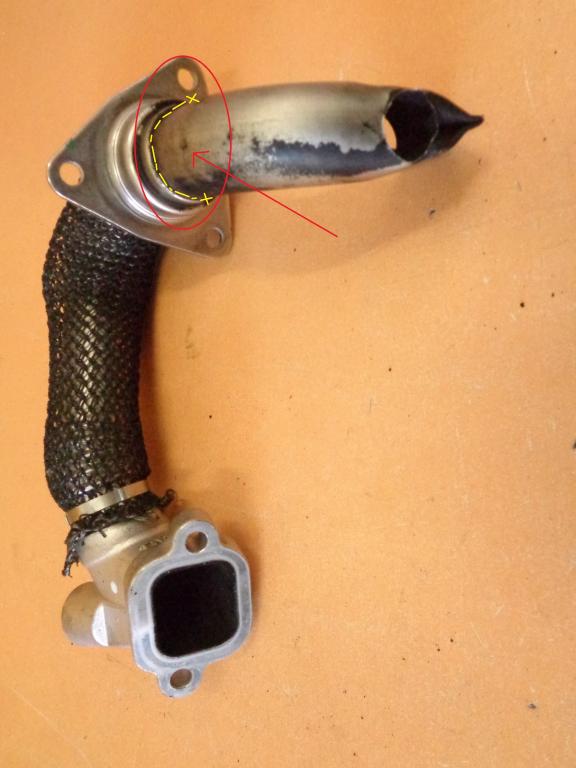

    Dziś za namową w wielu poprzednich wątkach zaślepiłem EGR. I od razu wk..rw. Śpiczasta rurka co wchodzi do kolektora po 5kkm od czyszczenia wszystkiego na błysk uwalona jak diabli...
    A ktoś w ogóle ją odcinał, chodzi mi o tą część co wchodzi do kolektora?
Nazwa:	rura egr 1.6-2.0 jtd.jpg
Rozmiar:	44.5 KB
    Ford S-Max 2.2 16v TDCi '13
    FIAT Barchetta 1.8 16v VFD '00
    FIAT Punto 1.1 8v FIRE '99
  9. #39
    Użytkownik Świeżak Avatar Gzibo
    06 2017
    AR 159 1.9JTDM 16V 2007r.
    117
    1 logi coś mi się nie ładują więc nie widzę jak to wygląda
    2 jeśli dół bez zmian to raczej nie miałeś problemu z EGR. Im więcej powietrza wraz z obrotami, tym mała nieszczelność ma coraz mniejsze znaczenie. Czyli po zaślepieniu największa odczuwalna różnica powinna być właśnie na dole obrotów. Logi też pokażą różnicę, ale to jednak chyba inna przyczyna. Co do CHECK - on chyba wyskakuje po którymś odpaleniu, albo po jakimś dłuższym czasie jazdy. Jak nie wyskoczył to też jest zastanawiające.. ?
    3 klapa gasząca - też patrzyłem: w 1.9 nie ma szans odpiąć wtyczki bez demontażu choćby rury dolotu ;/ także sprawdź! Jak temat warty grzebania to można się do tego przymierzyć.
    4 [MENTION=14589]Marczy[/MENTION] A po co to odcinać? bo nie rozumiem co masz na myśli. Zaślepka i po temacie.
  10. #40
    Użytkownik Rowerzysta Avatar Marczy
    02 2011
    Ford S-Max 2.2 TDCi
    341
    Wchodzi to w kolektor i stoi na drodze przepływu powietrza, zmniejsza też jego pojemność. Według mnie w pewnym stopniu zaburza przepływ, więc jeżeli już nie ma swojego zadania dostarczania spalin to można się tego pozbyć.
