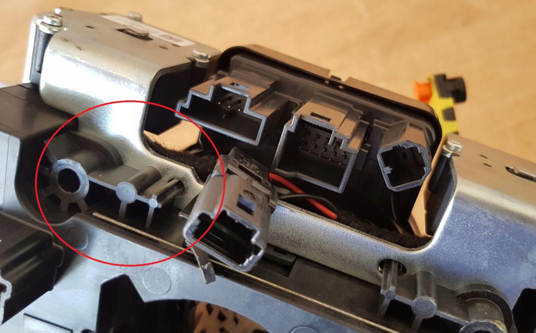

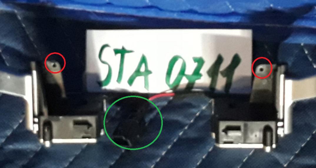

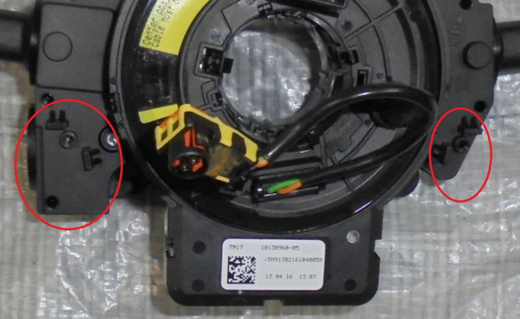

    Użytkownik Rowerzysta Avatar moosiak
    04 2015
    Giulia
    253
    Porównując to co jest dostępne z allegro - moduł łopatek wygląda na mocowany na te dwie śrubki i jakby wsuwany, natomiast moduły kierunkowskazów z wersji bez łopatek mają miejsce na łopatki, sama wtyczka od łopatek nie jest zespolona na stałę z modułem kierunkowskazów i wycieraczek tylko sobie lata osobno więc raczej połączenie wszystkiego w całość jest bezproblemowe.

    W mojej opinii - jak chcesz dokładać to warto się zainteresować tym modułem za te trzy i pół stówy i kombinować to skręcić samemu. Dostępność na aukcjach już skręconego modułu do stelvio (kierunki z wycieraczką tylną i łopatki) jest aktualnie zerowa a podejrzewam, że gdyby się pojawił to będzie oscylował w granicy aktualnych cen z allegro czyli ok. 1000/1500 zł.
    Ewentualnie możesz czekać i jak ja wyrwać moduł do stelvio po numerze z epera - 156129140 (grzanie, assist lane i łopatki) - ja swój kompletny wyrwałem za <500 zł więc okazje się zdarzają.
