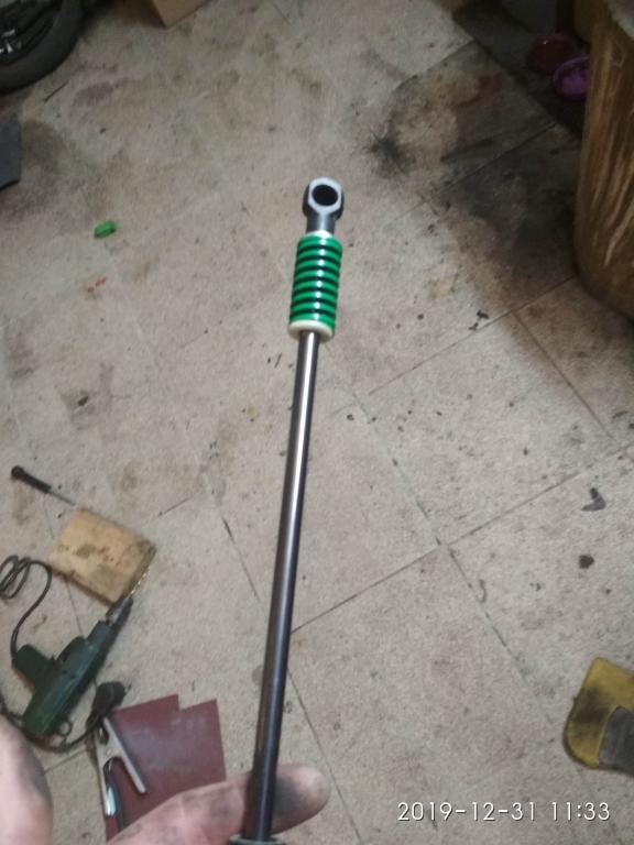

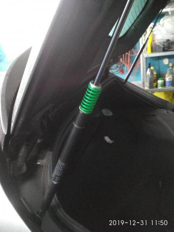

    Zamontowałem sprężyny z allegro i niestety kupa,mają za krótki skok by dźwignąć klapę do góry,można by zamontować te niebieskie bo sa prawie 2 razy mocniejsze(80KG na strone),ale szkoda zawiasów bo już przy zielonych trzeba użyć sporej siły by zamknąć klapę, Te z ebaja maja ta przewagę że ściśnięte zajmują mało miejsca i maja długi skok,a tym z allegro tego skoku właśnie brakuje,bo podnoszą klapę za nisko by sama mogła się podnieść

    Tak jak przypuszczałem, to tanie podroby, pasują do wszystkiego i do niczego. Nie są dobrane do konkretnego modelu auta jak te z ebaya i dlatego taki efekt jest. Zobaczymy jak moję ebayowe dojdą.
