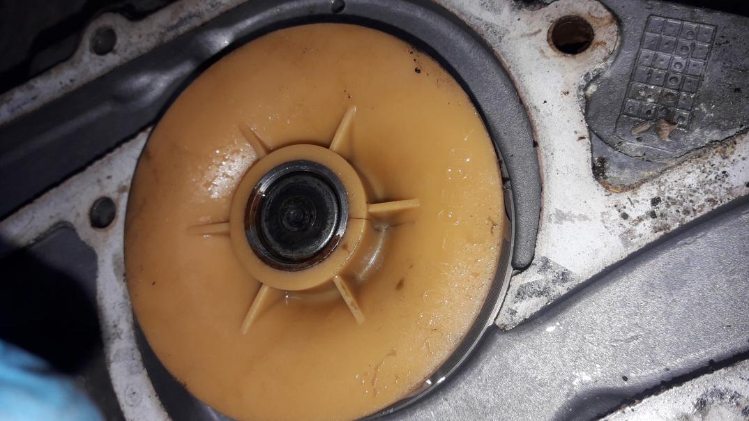

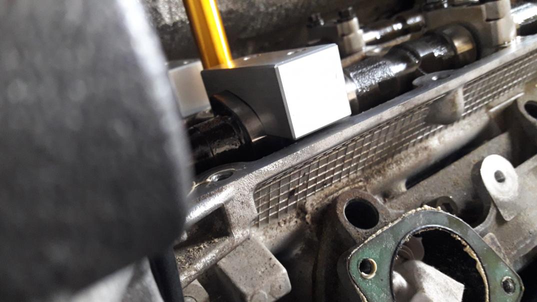

    W weekend udało mi się wymienić napęd rozrządu. Wymieniłem tez pompę wody + rolki i pasek wielorowkowy. Pompa już miała pęknięcie na wirniku więc był ostatni dzwonek. Rozrząd nie byl dobrze ustawiony, najgorzej wyglądało to na wałku ssącym na głowicy od grodzi (zdjęcie) Teraz jest wszystko tip top . Koła zebate wałków ściągałem bez ściągacza, lekkie puknięcie i wszystko schodzi (metoda z filmiku dołączonego do instrukcji z forum). Tylko jedna rzecz mnie martwi bo mam dwie krzywki trochę wytarte a reszta jak nowe, czemu tak? Gdzieś czytałem na forum że to problem z cisnieniem oleju ale czy wtedy nie powinny byc wszystkie wytarte? A może to winna "szklanki"? Co o tym myślicie? Kliknij obrazek, aby uzyskać większą wersję

    Możesz mieć problemy ze smarowaniem ale też trzeba wziąć poprawkę, że wałki w busso "lubią się podcierać". Oczywiście ten problem nie jest od zawsze, ale ostatnimi laty się uwidocznił w paru przypadkach bo te auta mają już setki tysięcy nakulane. Moje co prawda mniej więcej równo ale też są nieco podtarte. Ale skoro tyle wytrzymały to i mnie przeżyją

    Jeżeli chodzi o przebieg to u mnie jest 82kkm - wiem, że ciężko w to uwierzyć w aucie z 99r. ale to jest prawda (w ECU jest 102kkm, w sumie nie wiem czemu ale czy ktos by się bawił w cofanie 20kkm?), na potwierdzenie sa papiery z przeglądów w Szwecji. Dlatego się zmartwiłem bo przy tym przebiegu nie powinno byc takich "kwiatków", silnik w środku wygląda jak nowy, zero nagarów z oleju, reszta krzywek jest jak nówka. Na tą chwilę zrobie porządna płukankę i nowy olej a na wiosnę chyba zajme sie wymianą szklanek?

    W ECU zawsze jest trochę więcej więc tym bym się nie przejmował. Ja miałem jedną przytartą jak na zdjęciu ale ja rozrząd przy 270tys robiłem. Wałek poszedł na regenerację do Świątka z tego co pamiętam, 400zł to wyszło. Czy drugi raz będę miał okazję zobaczyć jak on wygląda nie wiem

    U Ciebie to już na grubo ale czemu tylko jedna krzywka, druga w super stanie? Wymieniłeś popychacz? Też juz myślałem o Świątku

    Reszta była dobra. Tak, komplet popychaczy na tym wałku wymieniłem (podobno warunek gwarancji na regenerację u Świątka, tak mi warsztat przekazał).
