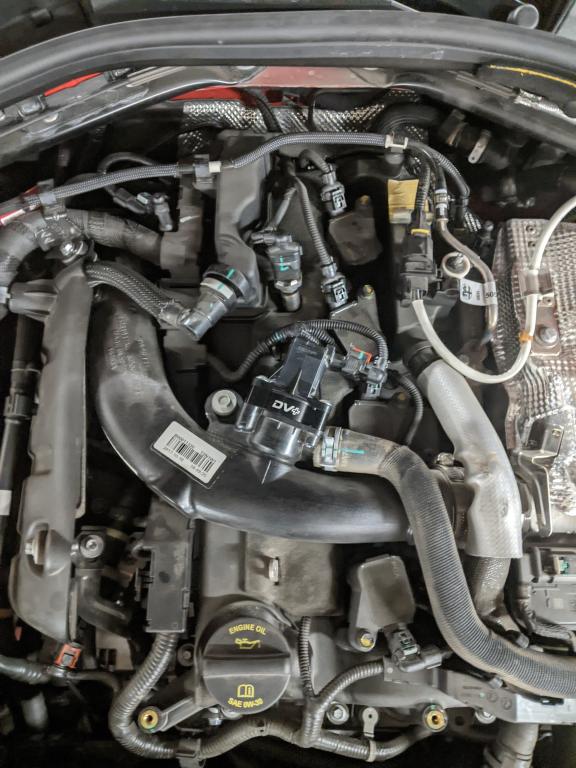

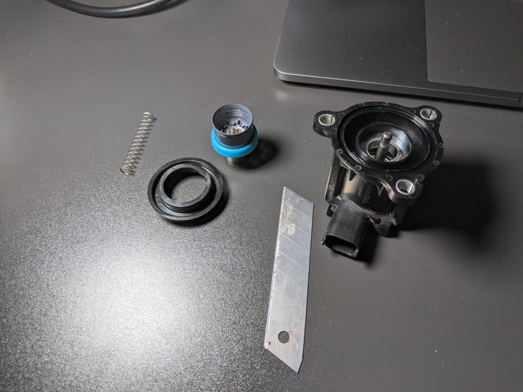

    Ja dziś zamontowałem.
    Udało się rozebrać zawór bez zniszczenia, polecam delikatnie podważać plaskim nożem do papieru / żyletką, chodzi o to żeby siłę równomiernie rozłożyć na jak największą powierzchnię. Ale znaczenie może mieć też to że rozbierałem nieużywany zawór
    Cała wymiana jest prościutka. Jedynie montaż w aucie jest minimalnie utrudniony z kilku powodów:
    - po dołożeniu DV+ cały zawór jest większy i trochę napiera na kable do cewek zapłonowych (chyba) które są za nim, ale da się wcisnąć
    - nowe śruby z końcówką torx wkręcają się dosyć ciężko, miałem do wyboru klucz w kształcie L (taki ala popularne imbusy, nie dało się nim dokręcić) i śrubokręt ala precyzyjny z wymiennymi końcówkami i gumową rączką - ledwo dokręciłem a gumowa rączka ledwo wytrzymała polecałbym małą grzechotkę z przedłużką i końcówkami torx
    - zawór jest dość głęboko w komorze silnika i trzeba się schylać :p a turbo grzeje w okolicy
    Wrażenia z jazdy narazie pobieżne, wykonałem tylko krótki przejazd testowy. Różnica na granicy jakiejkolwiek odczuwalności o ile w ogóle nie placebo Być może coś jest w tej lepszej reakcji po odpuszczeniu gazu, ale potrzebuję więcej czasu w normalnej eksploatacji żeby ocenić i zaobserwować czy może jakieś zawahania / braki płynności się nie złagodzą
