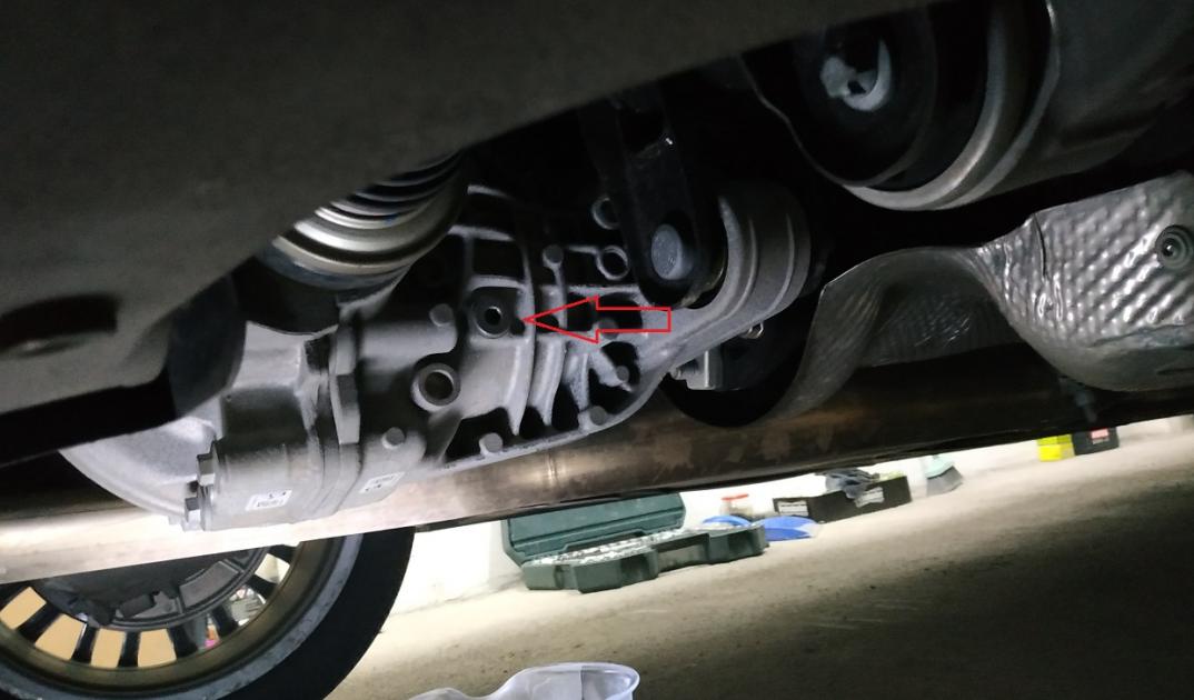

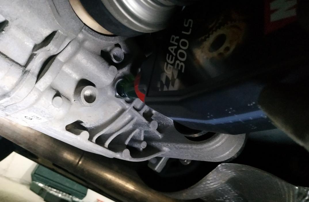

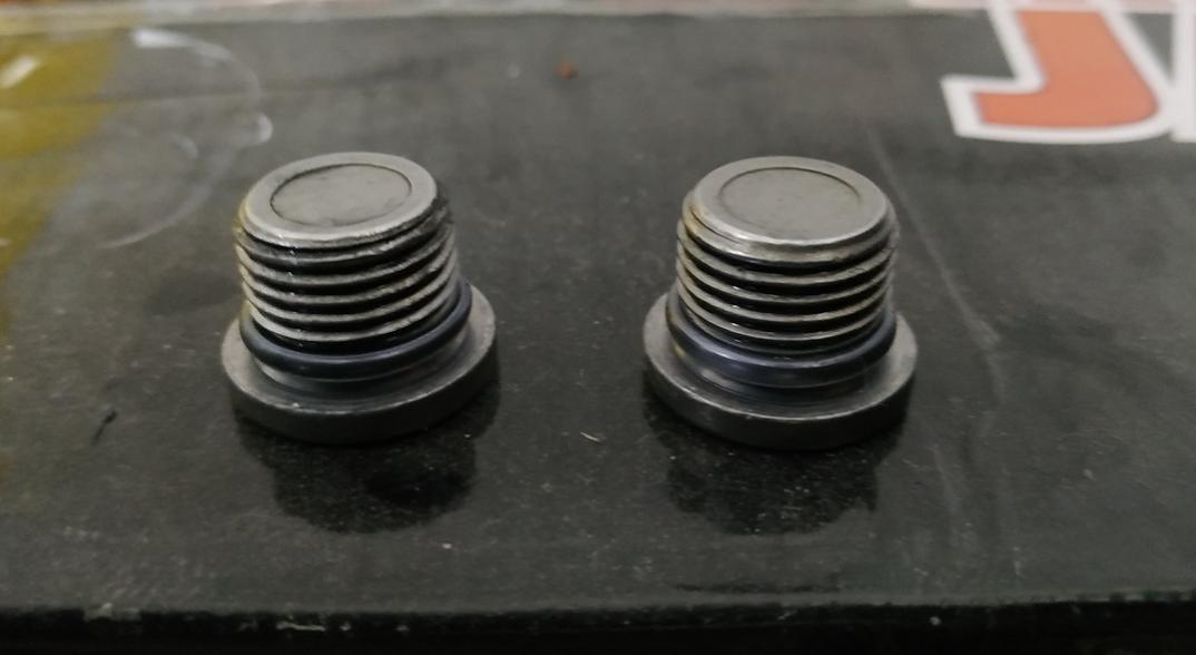

    Wymiana jest banalnie prosta: masz dwa korki spustowy i przelewowy, u mnie obydwa na imbusa 8. Spuszczasz jednym, wlewasz drugim. Wchodzi ok 1-1,4L oleju w zależności od modelu dyfra. Przy korku przelewowym jest na tyle dużo miejsca, że olej można wlać z typowej litrowej butelki oleju z lejkiem - nie trzeba się posługiwać żadnymi pompkami czy strzykawkami.

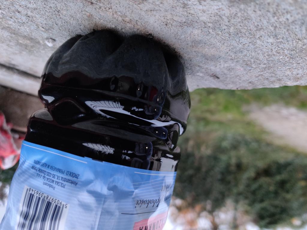

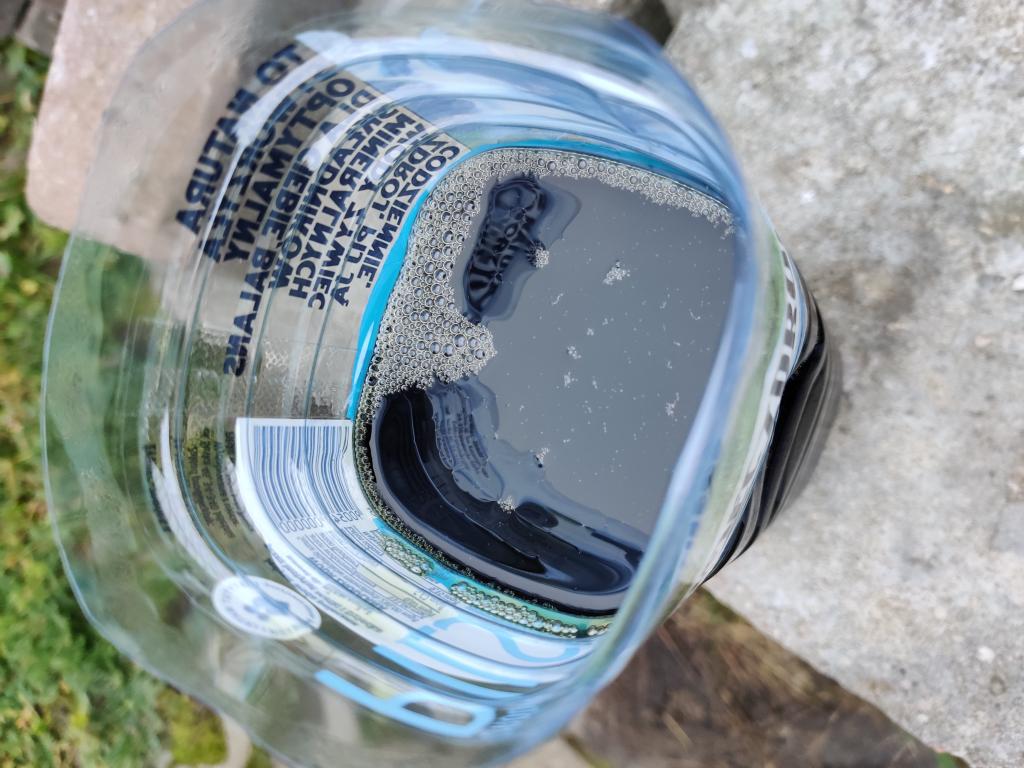

    Nie wiem jak wygląda olej w tylnym dyfrze po 100 tys km (i na szczęście tego u siebie nie zobaczę ) - ale po 37 tys km wygląda jak na obrazku. Czyli tak-sobie. Wymiana jest bezproblemowa; u mnie weszło ok 1.1l

    Powiem Ci ze w weekend wymieniłem na nowy, stary wyglądał identycznie jak Twój, pewnie przy dogłębny zbadaniu lepkość już nie ta. Wymienione, wszystko śmiga, wlałem 1.3 litra az sie przelało Motul 75W90
