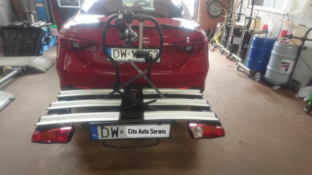

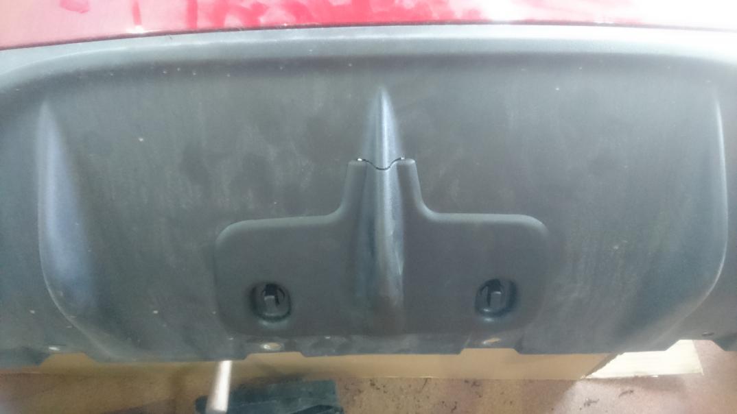

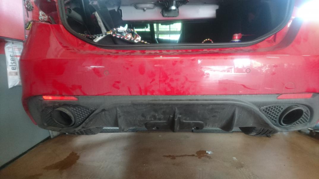

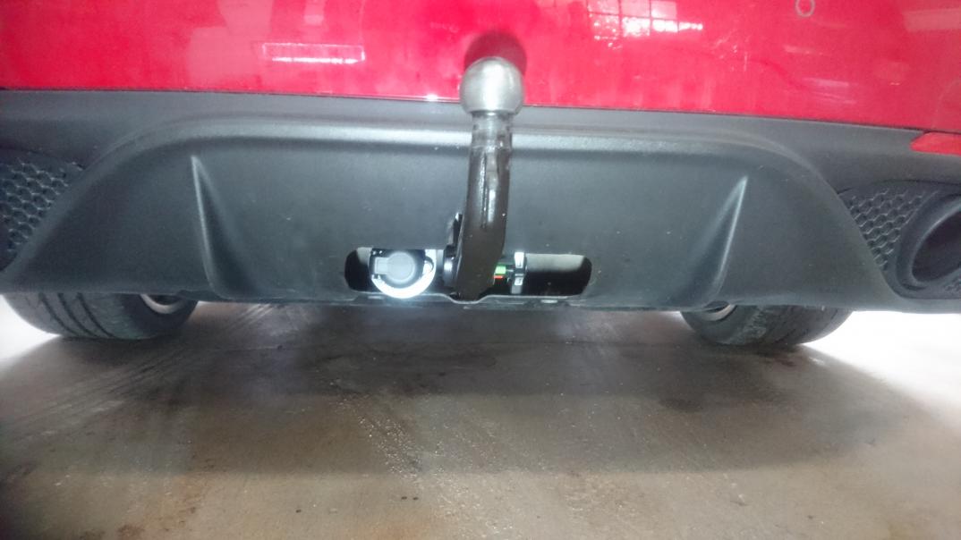

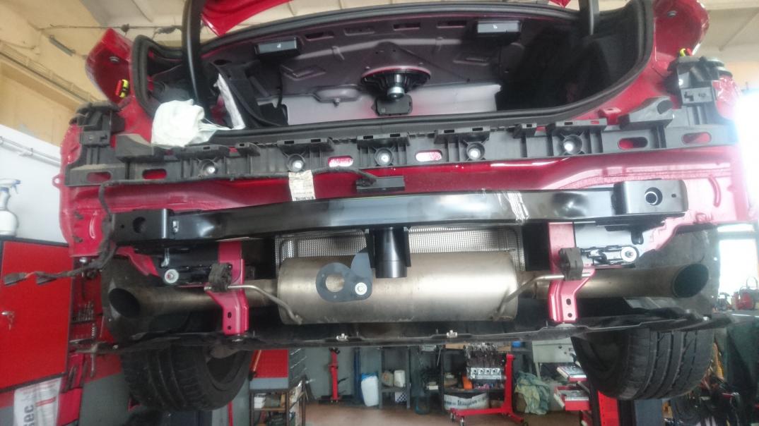

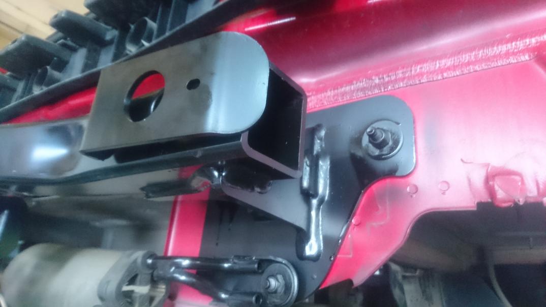

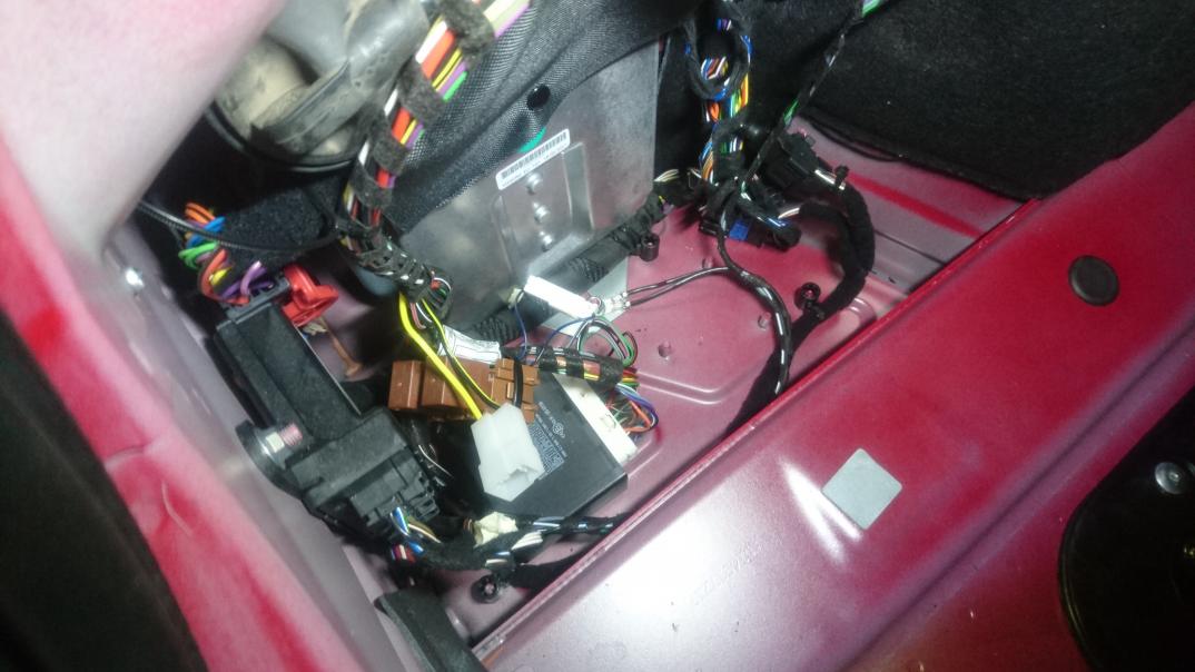

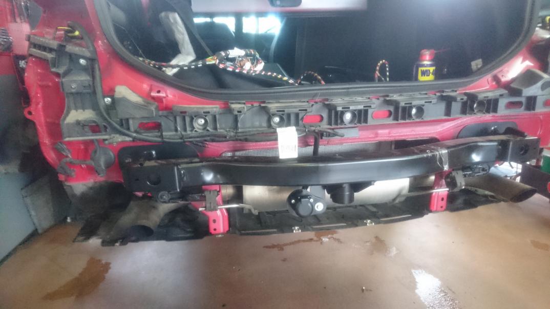

    Czy ktoś montował wiązkę elektryczna dedykowaną 13 pin. Z podłączeniem pod CAN, tak żeby po wpięciu haka i gniazda, wyświetliła się informacja na desce? W akcesoriach są dwie wiązki, jedna jest dla wersji 4HB Ktoś coś wie ?
    Montaż haka 60 min. Montaż wiązki 90min. Wszystko wpada plug & play.
