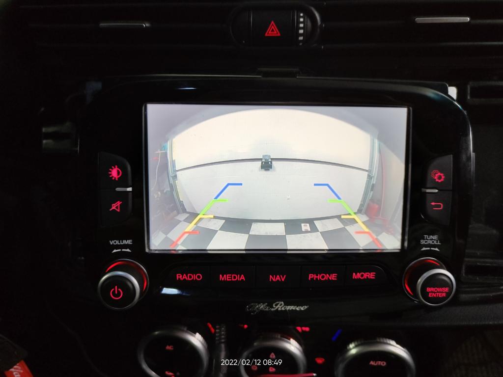

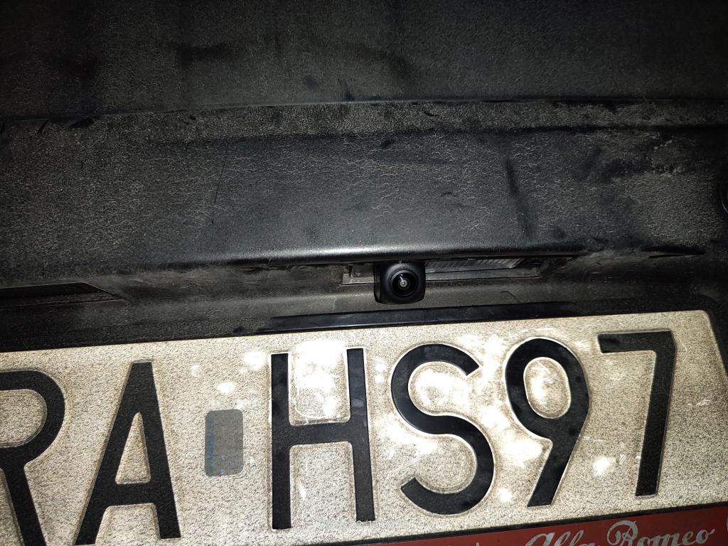

    Podłączyłem kamerę do pubu 31(a uziemienie do obudowy radia) i niestety obraz jest poszatkowany i niewyraźny. Nawet podłączyłem inna i jest podobne,wziąłem też zasilanie z osobnej bateri i też nic nie zmienia,kamery są w pal. Radio ma tymczasowa modyfikacje,czy jak zrobię modyfikacje na stałe to doda się opcja kamery pal/NTFS w ustawieniach radia (radio z przyciskiem more)
    Jakieś pomysły w czym problem?
    Updated...kamera ruszyła,trzeba po prostu ekranowanie kabla podłączyć pod wtyk 32i wszystko śmiga,obraz bardzo ładny,kamera ma szerokie kąty widzenia. Więc polecam tą z alli... 90,27 zł 14%OFF | Owtosin HD 1280*720 Fisheye kamera tylna do Alfa Romeo Giulietta 940 2010-2018/Alfa Romeo GT 2003-2018 akcesoria do parkowania
