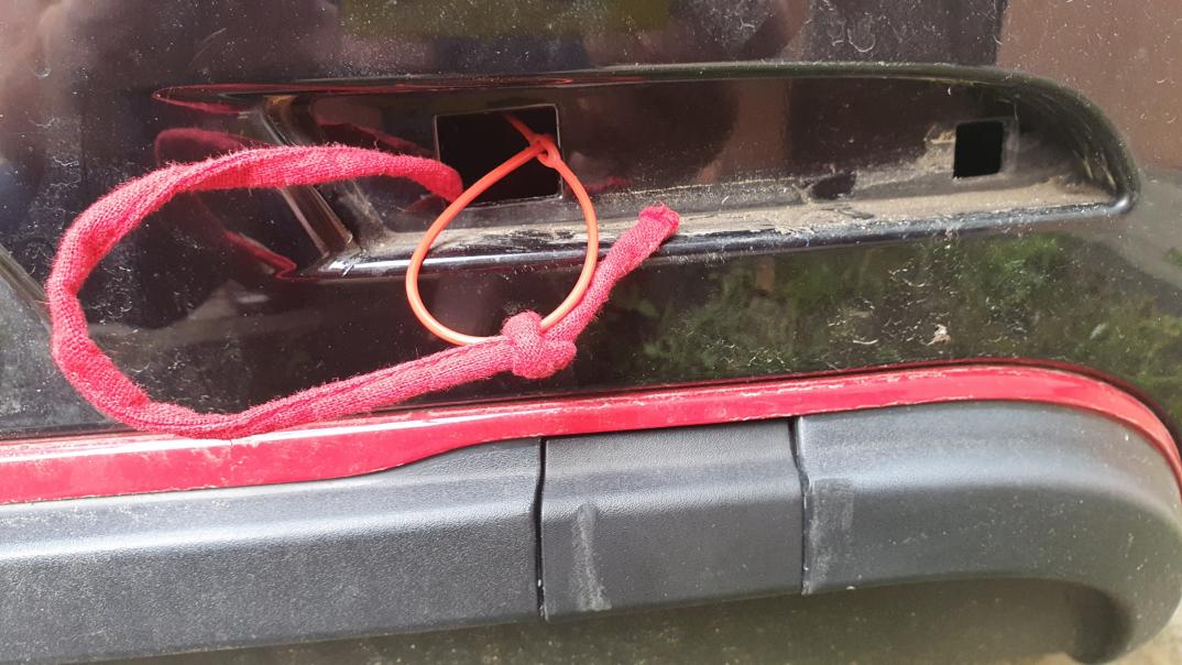

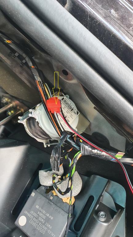

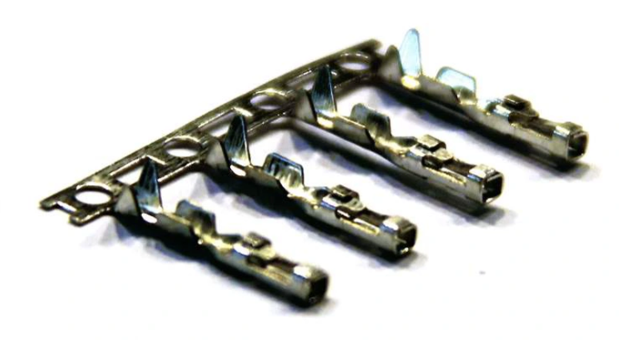

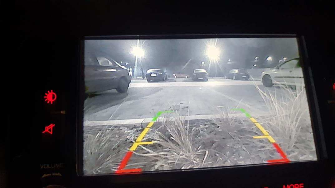

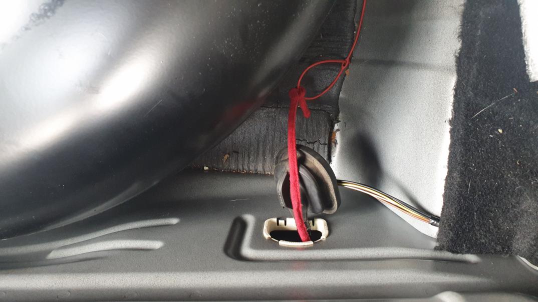

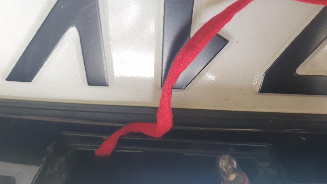

    Od czerwca 2021 jeżdżę z kamerą cofania zainstalowaną po modyfikacji softu opisanej pzez [MENTION=64283]gallus37[/MENTION]. Zamontowałem ją w miejsce jednej z lampek oświetlenia tablicy rejestracyjnej. Użyłem do tego kamery od Chińczyka, bez dodatkowego oświetlenia led lub podczerwieni. Oświetlenie od świateł cofania jest wystarczające do działania kamery w nocy. Kamera z sygnałem w systemie PAL, gdyż ta rozdzielczość wg mojego uznania jest lepsza od NTSC.
    Kamerę zainstalowałem bez zdejmowania zderzaka, jest to możliwe prowadząc kable od miejsca zamontowania oświetlenia tablicy, po drodze wyjmując światło odblaskowe aby przejąć kable a następnie skierować je przez otwór technologiczny do komory bagażnika. Następnie to już podpięcie pod zasilanie świateł cofania i przeprowadzenie kabla sygnałowego pod wykładziną podłogi przez schowek do konektora radia.

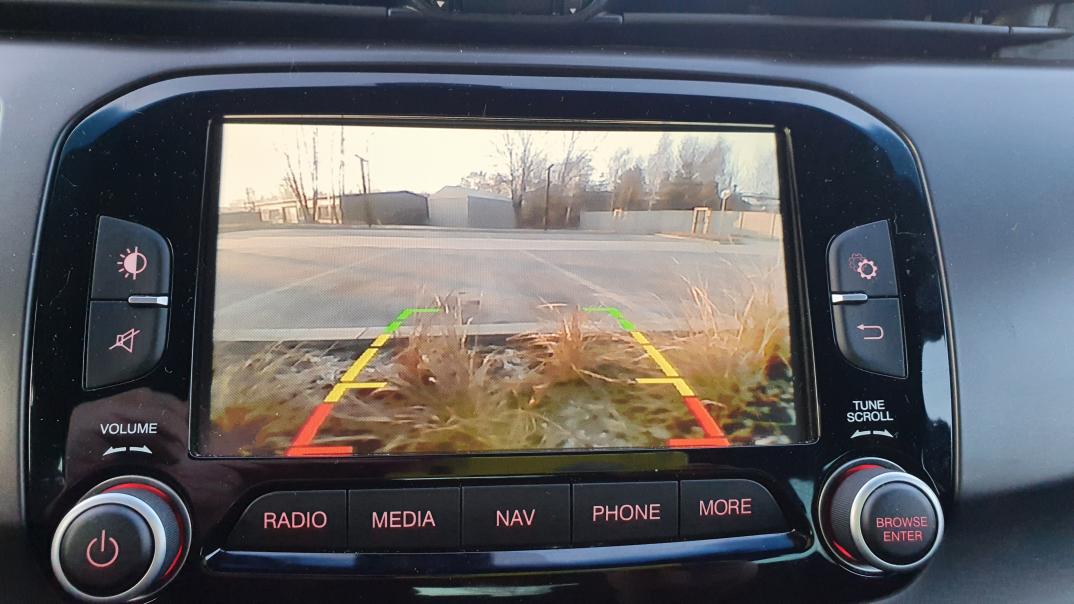

    Na rynku dostępne są różne kamery z różnymi sposobami montowania z tyłu samochodu, tu jest pełna dowolność.
    Pomocnicze linie cofania widoczne na zdjęciu są statycznie wygenerowane przez kamerkę.

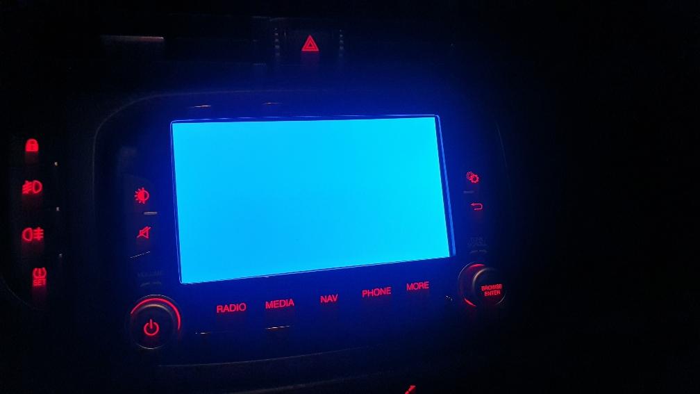

    Skrypt chodzi z cyklem 100ms, ale mam wrażenie, że zmienna, którą obserwuję nie ustawia się tak szybko, sumarycznie opóźnienie to około sekundy. Niebieski ekran pojawia się po jakimś czasie bez sygnału wideo, zatem z podłączoną kamerą (zakładając zasilanie ze światła cofania) obraz pojawi się tak szybko jak pojawia się czarne tło w przypadku testowania bez źródła sygnału wideo.
    Tak dla jasności, ten niebieski ekran to jeszcze nie jest gwarancja sukcesu- do tej pory tylko na jednym egzemplarzu mamy potwierdzone działające wejście, więc niewykluczone, że inne rewizje radia nie mają podłączonego wejścia na kostce do chipsetu, albo brakuje czegoś jeszcze, także spokojnie Dlatego też zbieram info na jakim sofcie/radiu udało się uruchomić.
