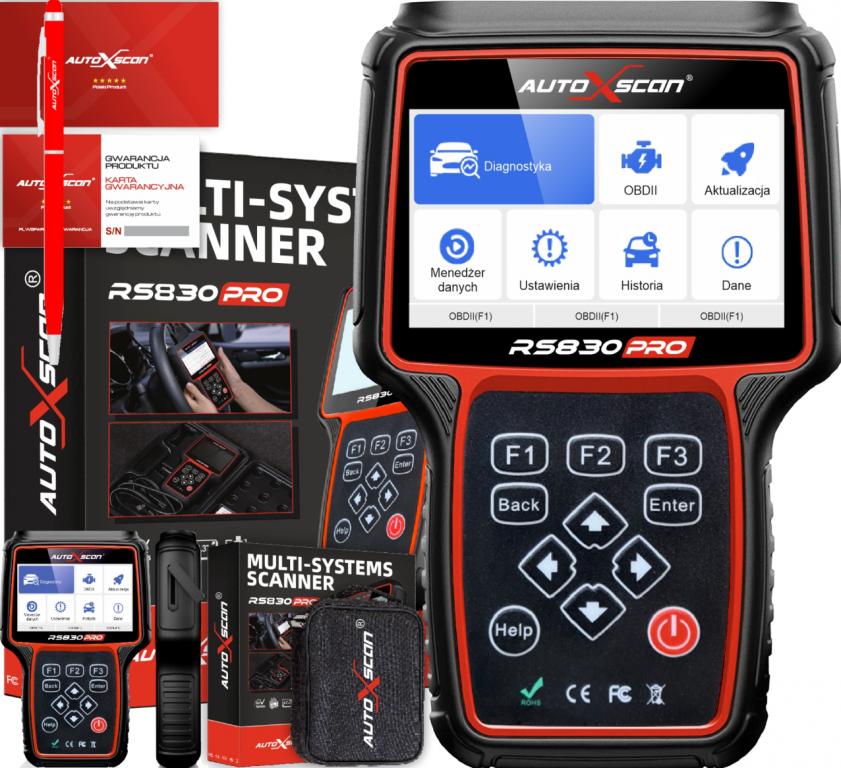

    Tak czy siak, celem diagnozy kupiłem magicznego szpeja (autoXScan - jak na zdjęciu). Mogę zbierać i zapisywać dane z silnika (jakieś ~130 czujnikow), ze skrzyni (117 czujnikow), no i moge z tego robić wykresy, poglądowo wrzucam obrazek majacy 2/117 wykresów, zebrane ze skrzyni, wszystkie wykresy -> link. Próbkowanie małe 3.5 sekundy, ale może coś się przyda. Jak ktoś z Krakowa chce zebrać metryki to służę pomocą. Ale tutaj radzę mieć niskie oczekiwania, bo wykresów mam z 50-60 tras, **** z tego wynika .
    (nie wiem co potrafi alfaOBD nie używałem nigdy).
    Na chwilę obecna, po w/w serwisie problem znikł, ale mało jeździłem. Jakies 300km
