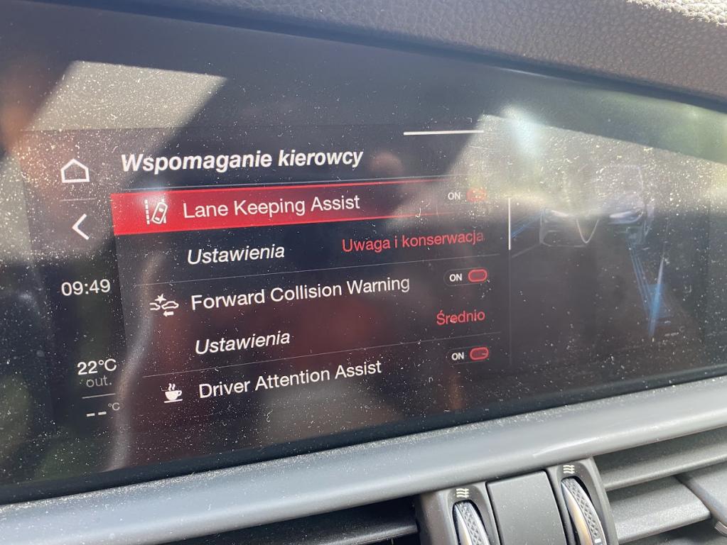

  10. #40
    10,620
    tak to ma wyglądać we wspomaganiu kierowcy:
