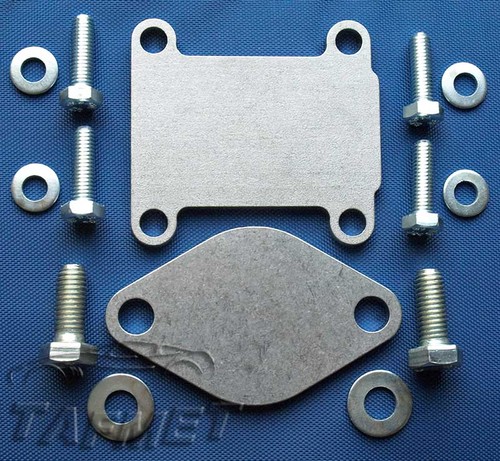

  8. #38
    07 2012
    LHR
    Nuova Bravo, 159
    13,791
    Poszedłbym nawet krok dalej
