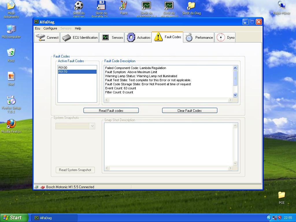

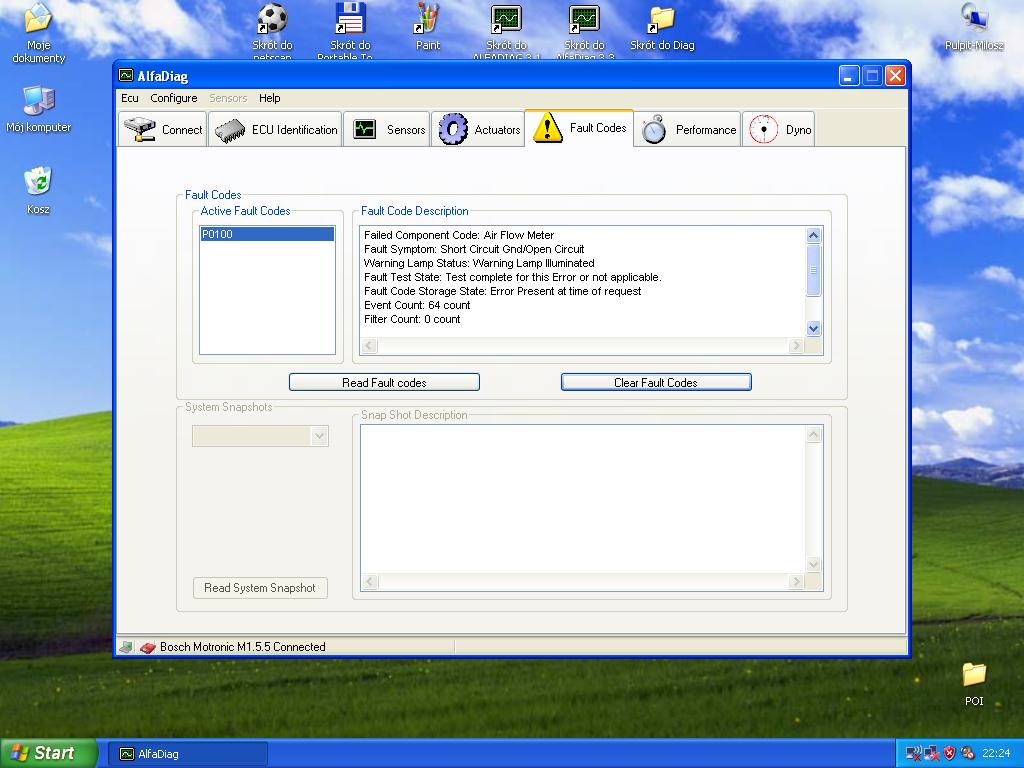

    Wykonałem w między czasie reset AlfaDiagiem. Odczekałem sekwencję 90 sek, wyłączenie, 90 sek, włączenie. Po chwili uruchomienia zaczyna szarpać silnikiem, dusi się, próbuje gasnąć, zapala się marchewka. Tym razem ECU odnotował na początku jeden błąd P0100, po drugim resecie pojawił się jeszcze jeden błąd P0170.
    -Odpiąłem przepływomierz, jest bez zmian
    -Podmieniłem przepływomierz na inny- bez zmian
    Screeny poniżej, jeśli któryś z kolegów może pomóc, to bardzo proszę o poradę.

    za przepustnicą jest wielka kostka sprawdźiłeś ją czy czasem jej nierozłączyłeś albo poluzowałes?

    Yyhm zawsze profilaktycznie sprawdzam docisk wtyczek, ale jutro sprawdzę dokładnie jeszcze. Dziś poczyściłem masę tej śrubki przy ECU, poczyściłem metal między ECU a przepustnicą.
    A ta wielka kostka za przepustnicą to od czego jest?
