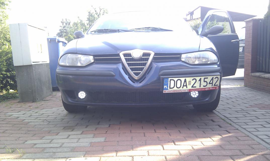

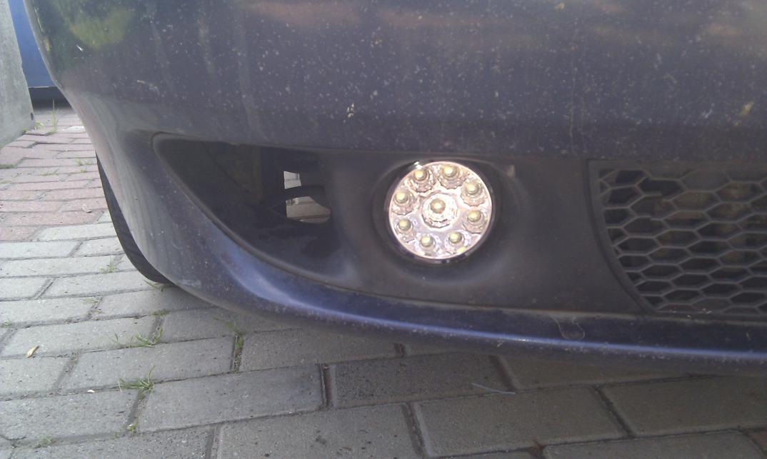

A wiec udało mi się zrobić to jak chcialem. + od ledów polaczony jest z plusem znalezionym w tym grubym czarnym pęku kabli po prawej od akumulatora. Zrobilem rozgalezienie kabla od światla pozycyjnego (po ich wlaczeniu jest tam +12V) i tam podlaczylem - od ledow. Po przekreceniu kluczyka pala sie ledy, po wlaczeniu pozycyjnych ledy gasna. A ze przy mijiania, pozycyjne sie pala wiec ledy sa wylaczone.
Tutaj zdjęcia:
Moim zdaniem idealnie. Nie wiem tylko co zrobić z wiązką i wyłącznikiem od halogenów![]()
