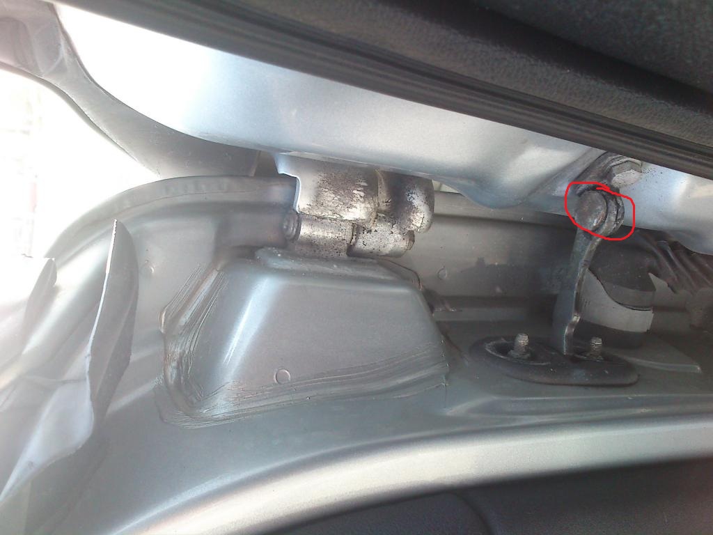

    sto czterdzieści siedem.....
    20
    Dziś oglądałem taką: http://otomoto.pl/alfa-romeo-147-1-9-jtd-C23773744.html
    nic nie stuka, nie puka, blacha nie budzi moich podejrzeń, ALE:
    - spójrzcie na zdjęcie zawiasów, tak ma być?
    - drzwi otwierają się z takimi głośnymi, szarpanymi 3 stuknięciami, pierwsze widzę !
    Od razu powiem, że poważnie rozważam jej kupno a chciałbym zdecydować przed weekendem majowym
    Z góry dziękuję za odpowiedzi
    Te stuknięcia to prawdopodobnie zużyte ograniczniki drzwi Wszystko da radę ogarnąć, jest nawet opisane na forum jak to zrobić
    dokładnie tak, ja przed zakupem swojej Belli oglądałem z 15 egzemplarzy i w większości występował ten problem.
    W tej na która się zdecydowałem również tak trzaskało, no ale udało się usunąć
    ten typ tak ma

    ten typ tak ma
    Nie tylko ten W 156 też trzaskają ograniczniki

    Zapewne mogą cię tez dziwić te spawy ale przyglądałem się moim wyglądają zupełnie tak samo

    Powiem wam ze te ograniczniki to przypadłość włoskich samochodow. U znajomwgo w punciaku tak samo.

    w cinquecento także
    Ograniczniki może by się nie zużywały, jakby były odpowiednio nasmarowane/zabezpieczone.
    Najważniejsze jest to, że można w łatwo (pod domem) sobie wymienić. Na alledrogo czasami występują w niezłych cenach.

    ja miałem kiedyś renault 19 i tez mi tak trzaskało... i prawdopodobnie to ten sworzeń jest wyrobiony albo otwór i ma luz... jak przeskakuje to wtedy wali...
    zobacz czy to on przeskakuje i bedziesz wiedział zaznaczyłem na zdjęciu o co mi chodzi
