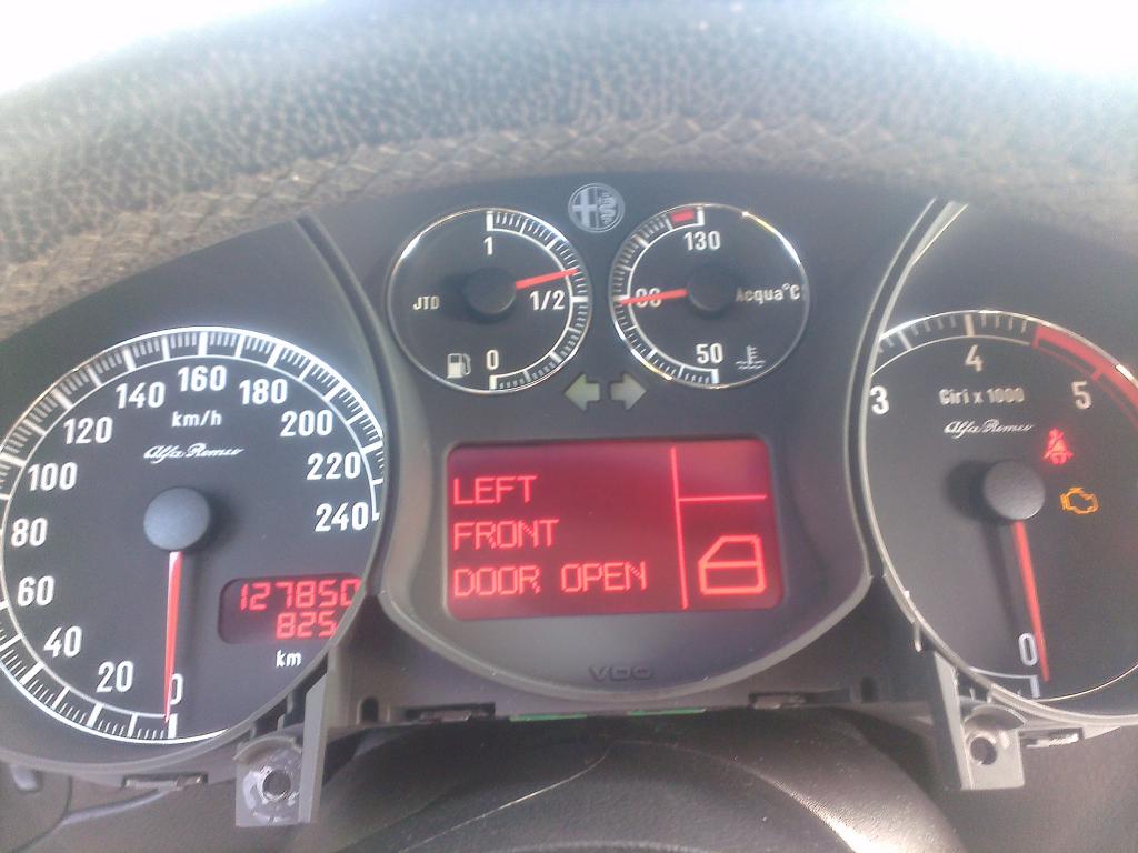

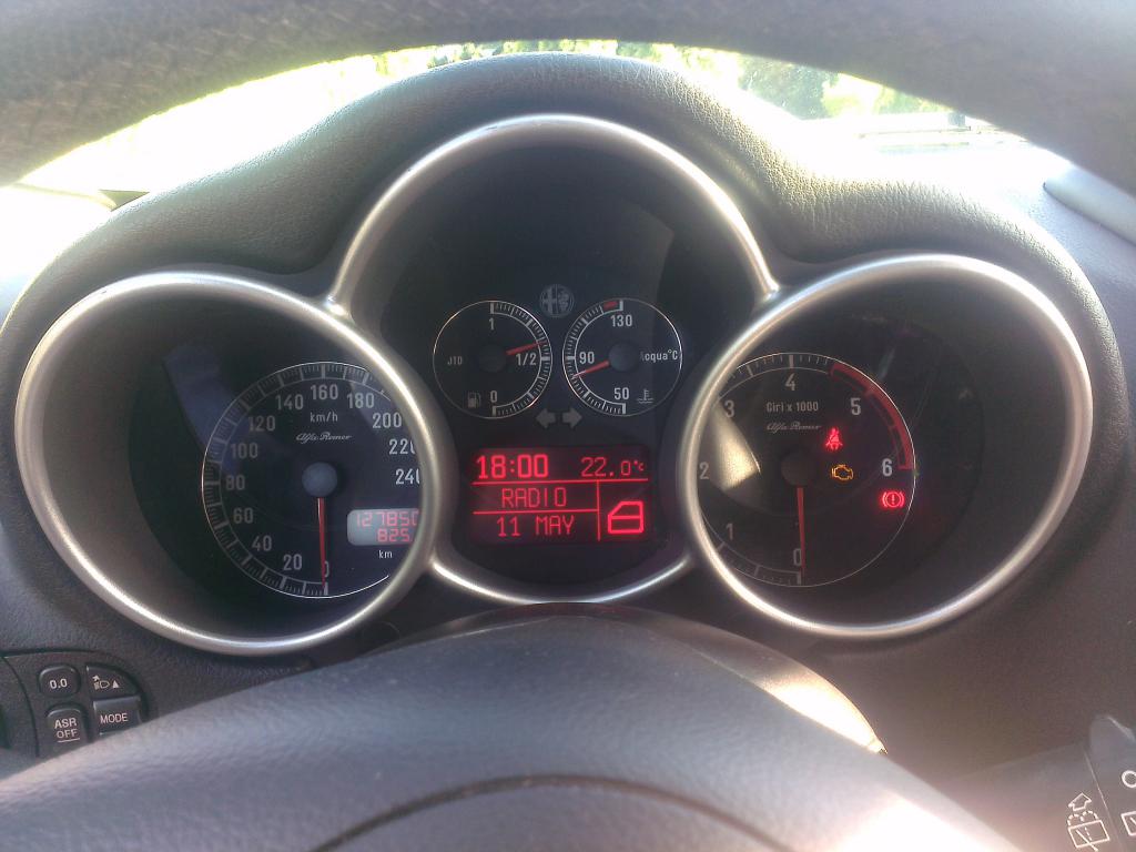

    Wiem, że Ameryki nie odkryłem, ale może komuś z Was to info się przyda. Zdjęcia nie przekłamywały, same zegary są identyczne i można do tych po FL podpiąć obudowę z przed FL. Ja jestem zadowolony z efektu.

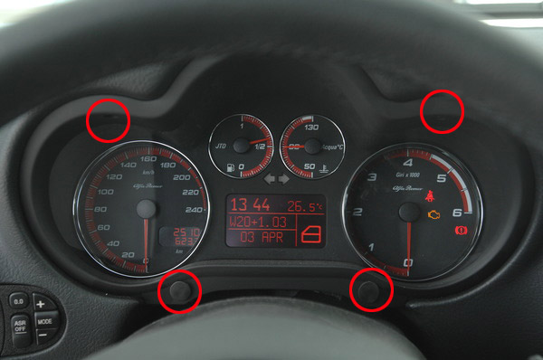

    1. Ustawiamy kierownicę jak najniżej się da oraz wysuwamy ją jak najbliżej kierowcy (w innym wypadku ciężko będzie wyjąć obudowę)
    2. Odkręcamy 4 śruby imbus, (zaznaczone na zdjęciu) który przytrzymują całość obudowy i następnie delikatnie wysuwamy zegary z obudowy deski rozdzielczej

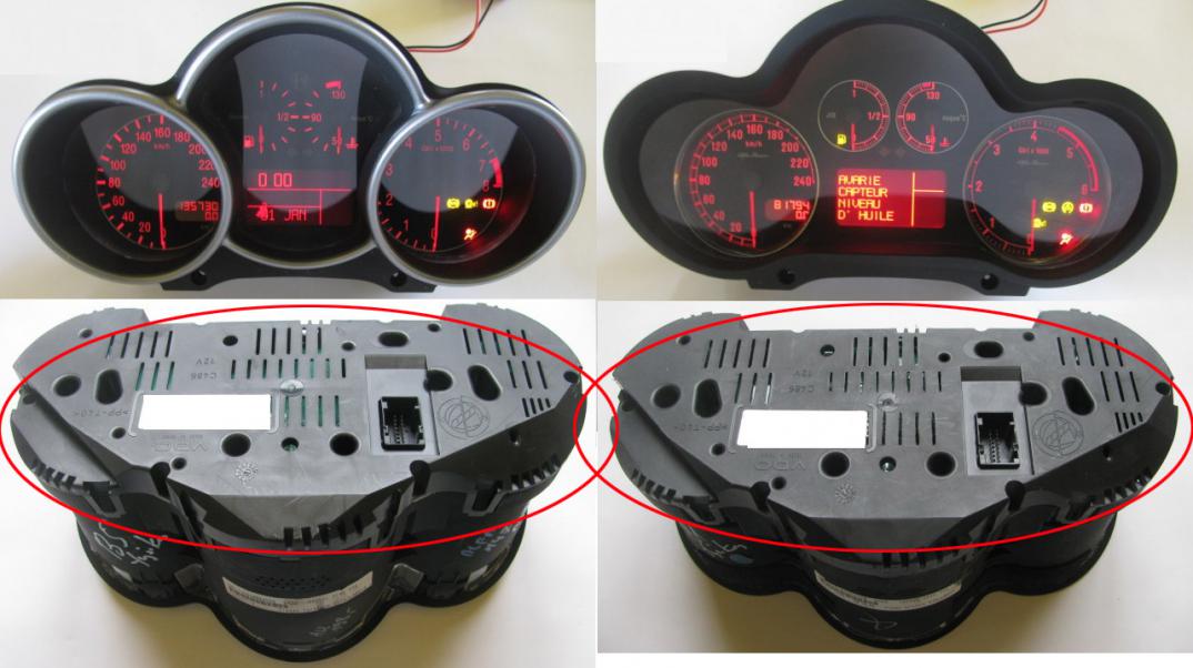

    3. Po wysunięciu zegarów (delikatnie, ale bez obawy, kabel podłączony do zegarów jest wystarczająco długi i nie ma obawy, że wyrwiemy wtyczkę) mamy dostęp do zatrzasków poszczególnych 3 elementów zegarów, które opisałem wyżej. Ponieważ bebechy są takie same dla wersji przed i po FL możemy podmienić obudowę bez wymiany samych zegarów (zdjęcie poniżej)
    wersja przed i po FL, same zegary są identyczne
